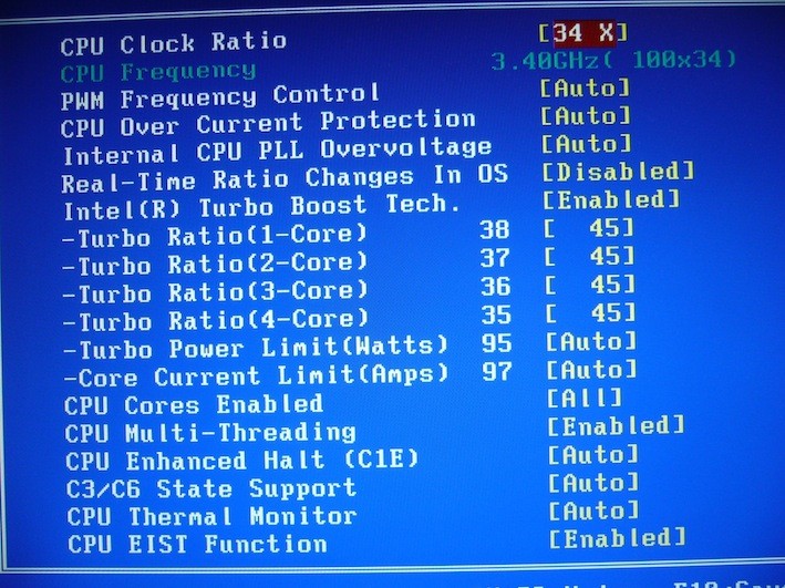

  • besorg dir HWsensors damit kannst du sehen wie die temp vom mobo und co ist und noch die GHz von cpu !

  • Jo HW Sensors man sieht dort schön ob der Turbo anspringt bzw ob Speedstepping funkt... beachte das der Turbo wirklich nur selten anspringt..
    desweiteren würde ich mal zu guter letzt ins BIOS rein gehen um dort zu schauen ob evtl. die "CPU Speed" auf 3,4 begrenzt wurde. Es gibt zB bei meinem Board mehrere Modis!

  • Also bei HWMonitor kann ich nur sehen das er zwischen x16 und x34, also 1,6GHz und 3,4GHz switcht. Normalerweise sollte es doch mehrere CPU States geben als nur diese 2 oder?
    Achja und somit habe ich wohl auch keinen Turbo :cursing:
    Was genau soll ich denn im BIOS umstellen?

  • das switchen zwischen 1,6 & 3,3 ist nicht der Turbo sondern ganz normal Speedstepping!! und dein Turobo geht bestimmt.. das hat eigentlich nichtsmit OS zu Tun sondern nur BIOS!
    Beachte das der Turbo nur bei extremer Last und nur kurz /schlagartig anspringt!! mal ne Sekunde oder so!! Also nicht etwa bei Hardwareintensiven spielen oder so!!
    PS: hast du EIST aktiviert im BIOS?? also aktviviert nicht auf auto?

  • damit das mit übertakten richtig funktioniert musst du im Bios die EIST Funktion und Turbo Boost ausschalten !
    EIST, turbo boost, C3/6, und C1E auf disabled einstellen !
    Edit: @ T-Low
    EIST Funktion wird von Mac nicht unterstützt !

    EDIT @ TuROCK!! Hab jetzt so eingestellt wie du geschrieben hast .. jetzt rennt er immer auf 3,4 GHz.... vorher hat er geswitcht.. zwischen 1,6 & 3,4
    Waren doch meine eintellung am ende doch richtig=?

    EIST trotzdem auf Disabled und ne andere System Definition versuchen z.B. Mac Pro 3,1

    Also nochmal wie es bei mir ist und ich glaube es sollte auch so sein, also funzt bei mir
    Habe EIST auf Auto (soll aber laut TuRock auf Disable
    Sys Def hab ich iMac 13.2
    Turbo Auto
    C1E Auto
    C3/6 Auto
    und bei mir tacktet die CPU laut HW Sensors im Idle auf 1,6 Ghz bis auf 3,4 GHz bei Benötigung und wenns mal nötig ist boostet die CPUZ auf 3,7 Ghz aber nur für ne Sekunde oder so = Turbo
    Korrigiert mich wenn da was net stimmt oder anders sein sollte :wallbash:

  • Als System Definition bist du mit MacPro 5,1 besser dran ! ( davor im S/L/E Ordner die AppleTYMCEDriver.kext löschen und zugriffsrechte reparieren )
    Sleep wird bei dir nicht zu 100% Funktionieren, viele hatten erfolg mit PleaseSleep, kannst ja mal versuchen !
  • TuRock, ich mach das nicht gerne, aber wegen Sleep muß ich dir wiedersprechen. Für das Board GA-Z68-UD3H-B3 gibt es bei tony eine DSDT für die Bios Version F12. Wenn du die benutzt, läuft Sleep zu 100%! Du mußt dann in der org.chameleon.boot.plist noch den Wert "darkwake=no" eintragen dann geht der Hackintosh sogar automatisch in den Sleepmodus!
    Und ich würde die Definition MacPro 3,1 nehmen. Die nehme ich schon, solange ich Hackis baue und die hat "immer" funktioniert!
    Und ich benutze die angehängte SSDT, damit die CPU auch immer richtig getaktet wird.
