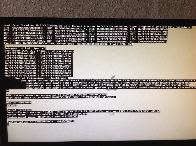

  • AppleTMCEDriver aus S/L/E löschen und rechte fixen sowie den cache neu aufbauen lassen.
