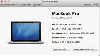

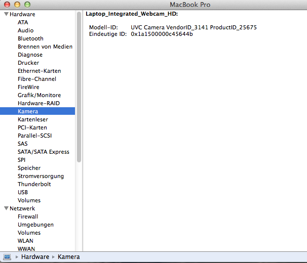

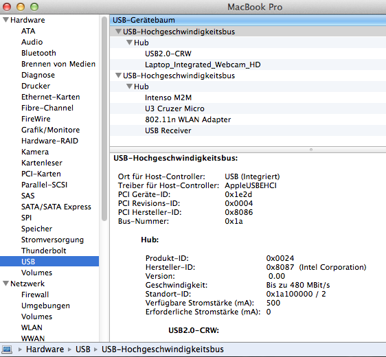

Ich hab folgendes Problem,
m
hab Mavericks installiert und jetzt festgestellt, dass die Webcam nicht geht. Im System wird unter Kamera eine
angezeigt welche anscheinend automatisch installiert wird und unter USB wird meine als USB 2.0 HD angezeigt.
2 Cams gehen natürlich nicht.
Ich muss dazu sagen hab mit MyHack installiert und ausser den USB Kexten nichts an den Mavericks Installations-
Dateien geändert! Wie werde ich die Standard Cam los damit meine verwendet wird?
Hier ein paar Screenshots dazu:

Dateien geändert!Fehler Nummer 1: MyHACK
Fehler Nummer 2: USB RollbackWarum hast Du die USB Kexte angefasst, gibt es einen Grund dafür?
Wenn Du mit myHACK installierst machst Du es Dir zwar bei der Installation leicht Dir im Anschluss aber das Leben (unnötig) schwer denn myHACK installiert alle möglichen Kexte in einer Datei names myHACK.kext nach /S/L/E was gut ist für viele 08/15 Systeme aber eben zu den erwähnten Problemen führen kann. Also zunächst mal die myHACK kext löschen und FakeSMC und alles andere, was so gebraucht wird zu Fuß installieren. Helfen wird Dir KextWizzard dabei. Schlussendlich braucht es noch einen gescheiten Bottloader mit den man am Allerbesten mit ChameleonWizzard installieren kann. Sollten das jetzt alles Böhmische Dörfer für Dich sein, dann schau mal hier, denn vieles ist hier haarklein erklärt.
