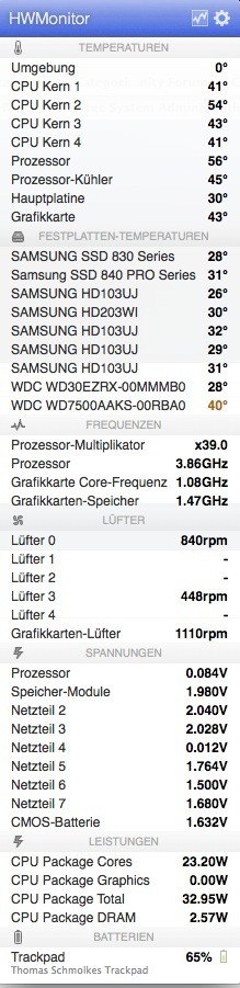

  • @IBM
    Also bei mir sieht das so aus
    Was ich allerdings nicht weis ob das schon immer so war, ich habe beides Möglichkeiten, da ich die HWSensoren ins Bios gepackt habe, was ich meine ich weis also nicht inwieweit Istat auch auf diese Sensor kexte zugreift?

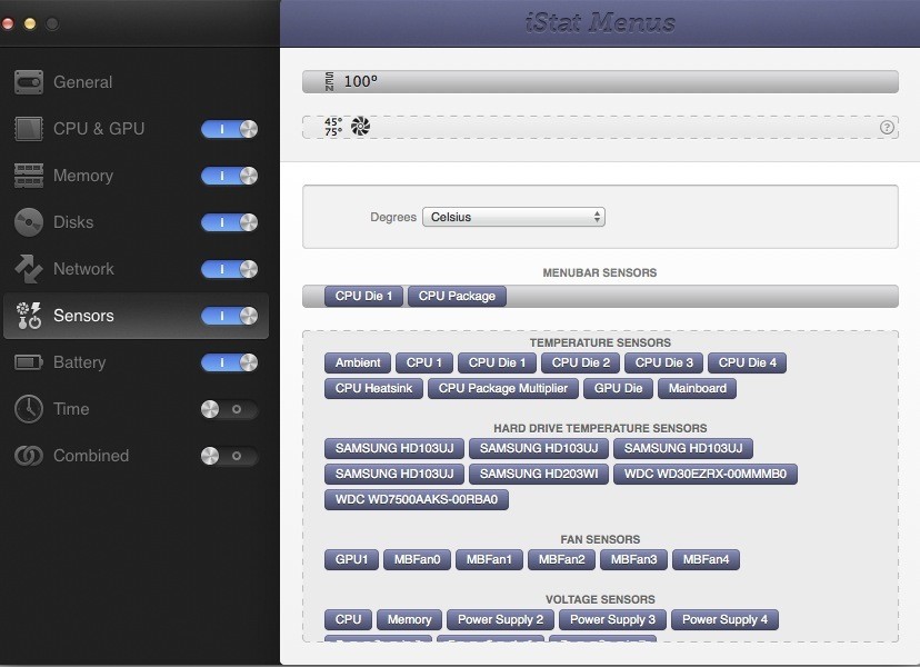

  • Also nachdem ich die FakeSCM Pakete installiert hatte ging bei mir alles wunderbar :)
    Nun eine abschließende Frage: Ist es möglich die Lüfter zu regeln? Meiner dreht sich hier einen ab :D unter iStats wird die Drehzahl aber nicht angezeigt
    Fujitsu Lifebook E752
    -> i5-3320M ( HD4000 )
    -> 8 GB RAM
    -> Intel Centrino Wireless(funzt nicht, wird bald ersetzt)
    -> Intel Gigabit Ethernet
    -> 500 GB SSD
    -> Hoffentlich bald OSX 10.10
  • Siehe Bild oben, einfach de Fan Sensoren in die Menübar Sensoren ziehen.
    Regeln kann man mit den Programmen nicht, sie lesen ja nur die Sensoren aus.
