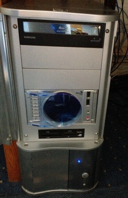

    Anbei noch ein paar Eindrücke. Da es morgen für einen Kurzurlaub ins Ausland geht, fehlte die Zeit für ein sauberes Setup. Immerhin hat der Rechner nun einen neuen Standplatz. Wenn ich wieder zurück bin, werden die nötigen längeren Kabel besorgt und dann wird auch im Gehäuse nochmal alles sauberer verlegt. Besonders das Gewurstel unten rechts bei den Festplatten stört mich noch sehr.
    Ich weiß partout nicht mehr die Bezeichnung für das Gehäuse, aber abgesehen von den fehlenden USB3-Frontanschlüssen, bin ich sehr zufrieden damit. Besonders die Einbaurahmen für die Laufwerke sind mir symphatisch geworden. Nur den alten AMD-Aufkleber muss ich endlich mal entfernen. Wie man sieht, siehts hinter der Front leider nicht so schön aus (noch). Ich hoffe irgendwo noch silberne Blenden für das BD-Laufwerk und den Cardreader zu haben. Sobald ich auch die Blenden für die 5,25"-Schächte wiederfinde, wird auch die alte Lüftersteuerung in Rente geschickt. Das war früher mal ganz nett, aber heute...
