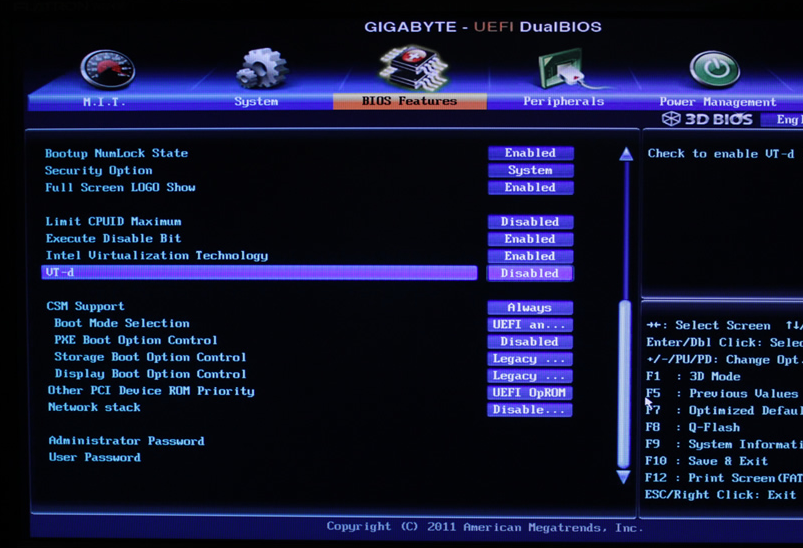

    Edit: Nochmal, was hast du alles in BIOS eingestellt, schau mal ob du das alles einstellen kannst :
    Peripherals
    Initial Display Output : PCI 1
    XHCI Mode : Auto
    Intel Processor Graphics : Disabled
    XHCI Hand-Off : Enabled
    EHCI Hand-Off : Enabled
    Power Management
    Wake on Lan : Disabled
    Edit: und mit deine CPU die
    VT-d: Disabled
