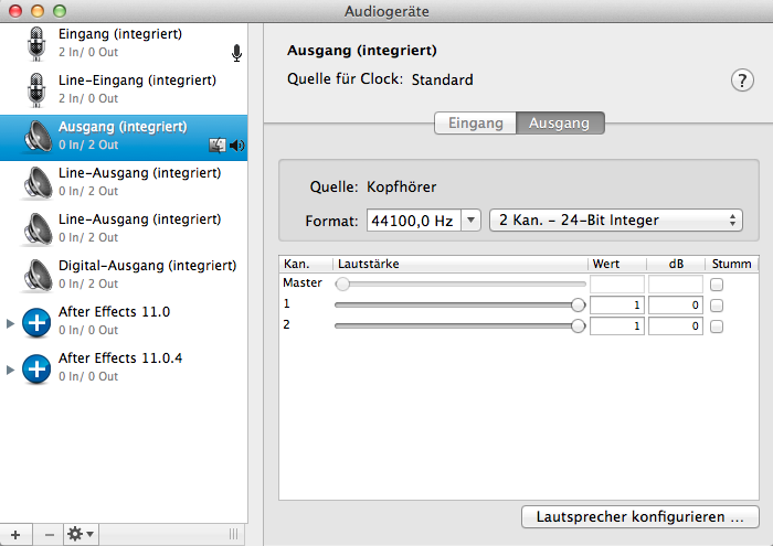

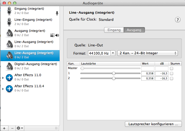

    Mag es vielleicht daran liegen, dass die Audio Hardware nicht korrekt eingebunden ist? Wie hast Du Deinen Sound eingebunden und benutzt Du die OnBoard Lösung vom Mainboard oder eine externe Lösung? Funktioniert der Sound überhaupt und falls ja, welche Sampleraten zeigt das Audio/Midi Setup an für die Ausgänge/Eingänge?
  • da könnte in der tat das problem sein: habe nämlich festgestellt, dass nur der audioausgang direkt vom case (front) fehlerfrei funktioniert. versuche ich den ausgang vom mainboard zu verwenden, dann stockt der ton immer wieder. wie checke ich die Sampleraten?
    CPU : Intel i7 4770K - 3,5 Ghz
    Grafik : ASUS GEFORCE GTX780, 3GB
    WLAN : PCIe Express Adapter TP-LINK
    Ram : Corsair VengeanceLP 32GB Kit DDR3
    SSD (System): 1 x 250 GB SSD Samsung 840EVO
    HDD: Western Digital WD30EFRX 3TB
    Ozmosis:
    Z87X-UD3H-F9-Ozm1479
    OSX Yosemite (hoffentlich bald)
  • Wie stockten die Mainboard Ausgänge ?
    Welchen Bootloader setzt du ein, wie den Sound Installiert?
    Sample Rate gehe nach Programme ->Dienstprogramme-> Audio-Midi-Setup aufrufen.
  • habe am case vorne einen kopfhörerausgang. der funktioniert ohne probleme. versuche ich allerdings den ton hinten am mainboard abzugreifen stockt der ton (also setzt immer wieder kurz aus).
    habe mein board mit osmozis geflashed. weiß jetzt nicht genau welcher bootloader das ist. habe mit einem unibeast-stick mein osx installiert.
    Audio-Treiber habe ich folgende mit MultiBeast gewählt:
    ALC898
    HDAEnabler
    beim Audio-Midi-Setup werden mit drei Ausgänge angezeigt. Habe die Bilder mal angehängt.
