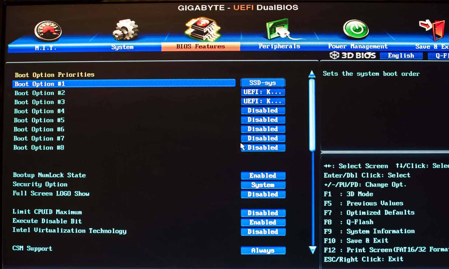

    ich habe eben mein BIOS geflasht und mein System gestartet. Ich habe aber folgendes Problem:
    Wenn ich meine Platte booten will, kommt die Shell. In der muss ich den Befehl 'exit' (ohne die Anführungsstriche) eingeben, damit ich da raus komme und die Festplatte mit meinem System gebootet wird. Hat da jemand eine Lösung parat?
    Ich habe mir auch mit Disk Maker X einen Bootstick erstellt, wollte den booten, da kam wieder die Shell, also habe ich wieder 'exit' eingegeben, dann kam der graue Bildschirm mit dem Apfel-Zeichen und nach 30 Sekunden wurde das Zeichen zu einem Verbotsschild.

  • Du musst beim ersten Boot, das bootbare Volume anwählen, im BIOS... mit F12-Taste, siehst du alles mögliche...Cursor auf deine OXS-Part. und schon geht es, beim nächstenmal automatisch
    lg
    PS. und wenn du dein USB-Install-Stick booten willst, genau das gleiche.... F12-Taste, wenn BIOS lädt, deine Part. auswählen, heißt wohl OSX Install Maverick, oder so ähnlich
  • Wenn ich F12 drücke und somit ins Bootmenü komme wähle ich meine Partition aus - die heisst Mavericks HD - und er startet ohne Shell. Dann wollte ich erneut starten ohne F12 zu drücken, aber ich komme wieder in die Shell. Auch wenn ich im BIOS in der Bootreihenfolgen die Mavericks HD-Partition als erstes setze, kommt die shell. Es ist halt komisch, dass es klappt wenn ich über F12 auswähle welche Partition/Platte ich booten möchte.

  • Ich habe mir aus der Datenbank das Mod-BIOS für mein Board runtergelassen und mit Q-Flash auf mein Board kopiert.

  • Ich habe unsere beiden Systeme mit diesem : z77ds3h-f9-dsdt.fd: am Start, und volle Zufriedenheit.
