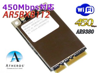

Diese Karte ist nur in Full-Size verfügbar, welches den Einbau in Notebooks fast unmöglich macht. Wer also im Genuss eines Tower-PC´s oder einem Mac Mini ähnlichem Gerätes ist, der kann hierzu greifen.
Die Atheros Karte läuft nicht OOB kann aber mit dem bearbeiten der Plist unter allen Plattformen laufen.
Hierzu ist es nur nötig, die Device-ID (pci168c,30) einzutragen oder ggf den unten aufgeführten Code zu übernehmen.
