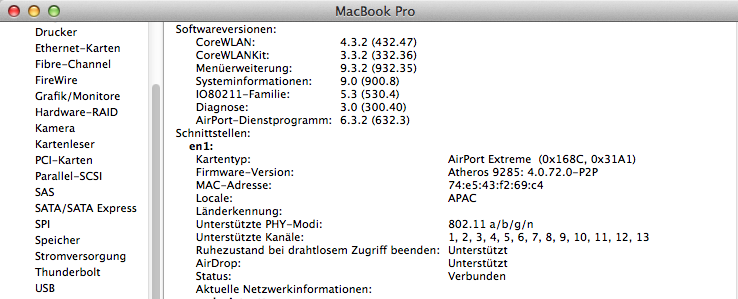

    unter mac osx 10.9.2 wird mir nur 65mbits mit menu meters angezeit.. bei einem speedtest kommen statt 73mbits knapp 30mbits an..
    ich verwende ein ar5b195 wlan (+bluetooth) modul mit der IO80211Family.kext in der das airportatheros40.kext eingebunden ist welches angeblich bis 150 mbits unterstützt wird..
    im anhang mal ein bild von den systeminformationen vom wlan
    hatte jemand auch schon mal das problem bzw weiß eine lösung? :)

    Eigentlich kann der Hacki nicht auf 2 Kanälen gleichzeitig im Netz sein! Mach doch mal ein Bild davon und stelle es hier rein!

  • habs gerade probiert neben dem anderen wlan router, beim wlan angemeldet und dann stand kanal 4 bei dem der verbunden war :) logisch!
    doch er zeigt auch nur 65 mbits an und unter windows hab ich genauso 150mbits..
    er zeigt als verbindung sogar das n an (siehe screen unter phy-modus) , müsste doch dann genau 150mbits haben oder?
