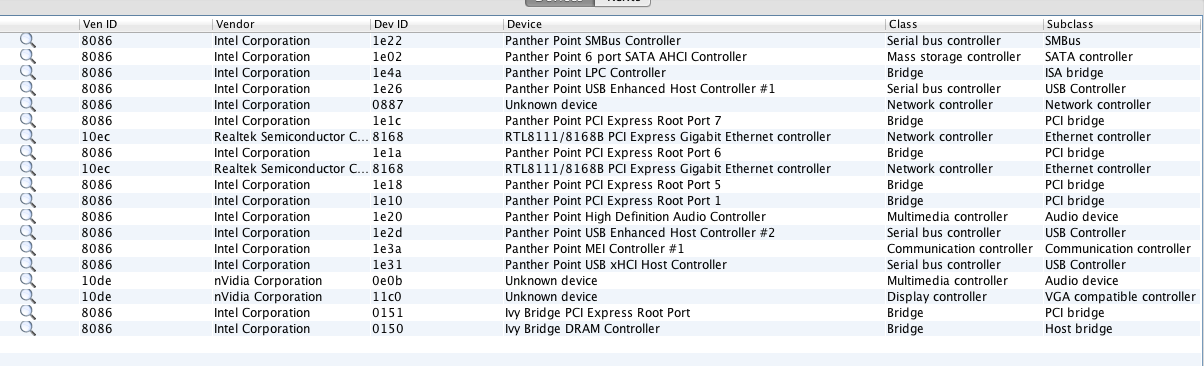

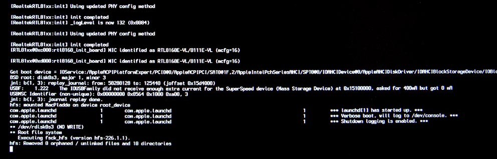

  • Naja, das Problem läst sich scheinbar nicht allgemein gültig eingrenzen, da helfen deine Screenshoots auch nicht wirklich weiter, wie bootest du das Windows im Uefi Modus oder im Lagency Modus?
    Ich tippe mal auf den ollen Bootloader von Windows der schon zu viel Ungemach geführt hat, nur eine Lösung kann ich dir da nun leider auch nicht anbieten.
