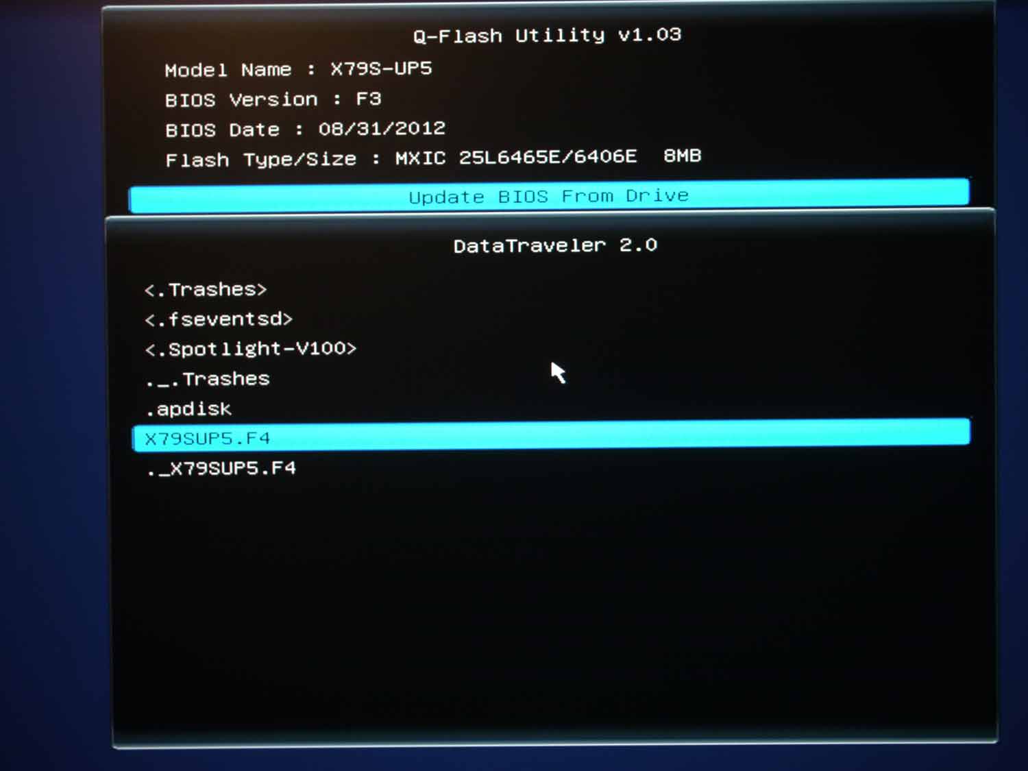

  • Wenn über Q-Flash machen willst brauchst du nur die. F4
    • X79SUP5.F4.zip
      (4,04 MB, 53 Mal heruntergeladen, zuletzt: )

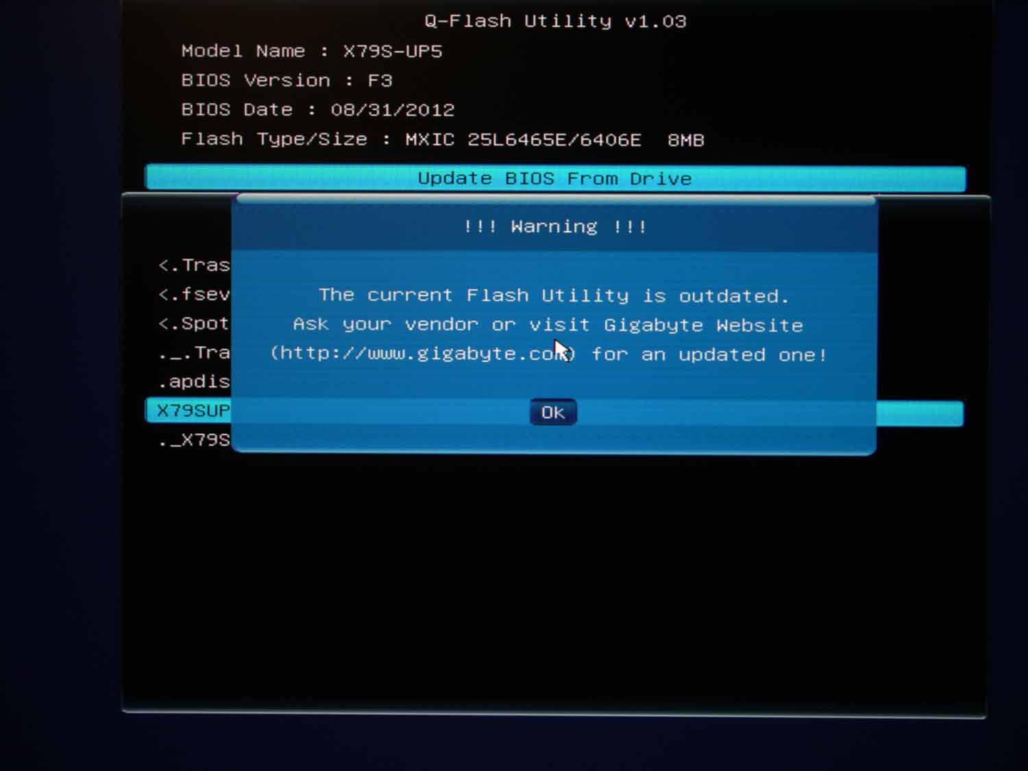

  • Danke für die Datei.
    Ich habe es ausprobiert und dann kommt die Meldung das das Flash utility alt ist.
    Ich habe nur noch kein neues gefunden. Habt ihr vielleicht nen Link?
    Ich stöber noch auf der Gigabyte Seite....

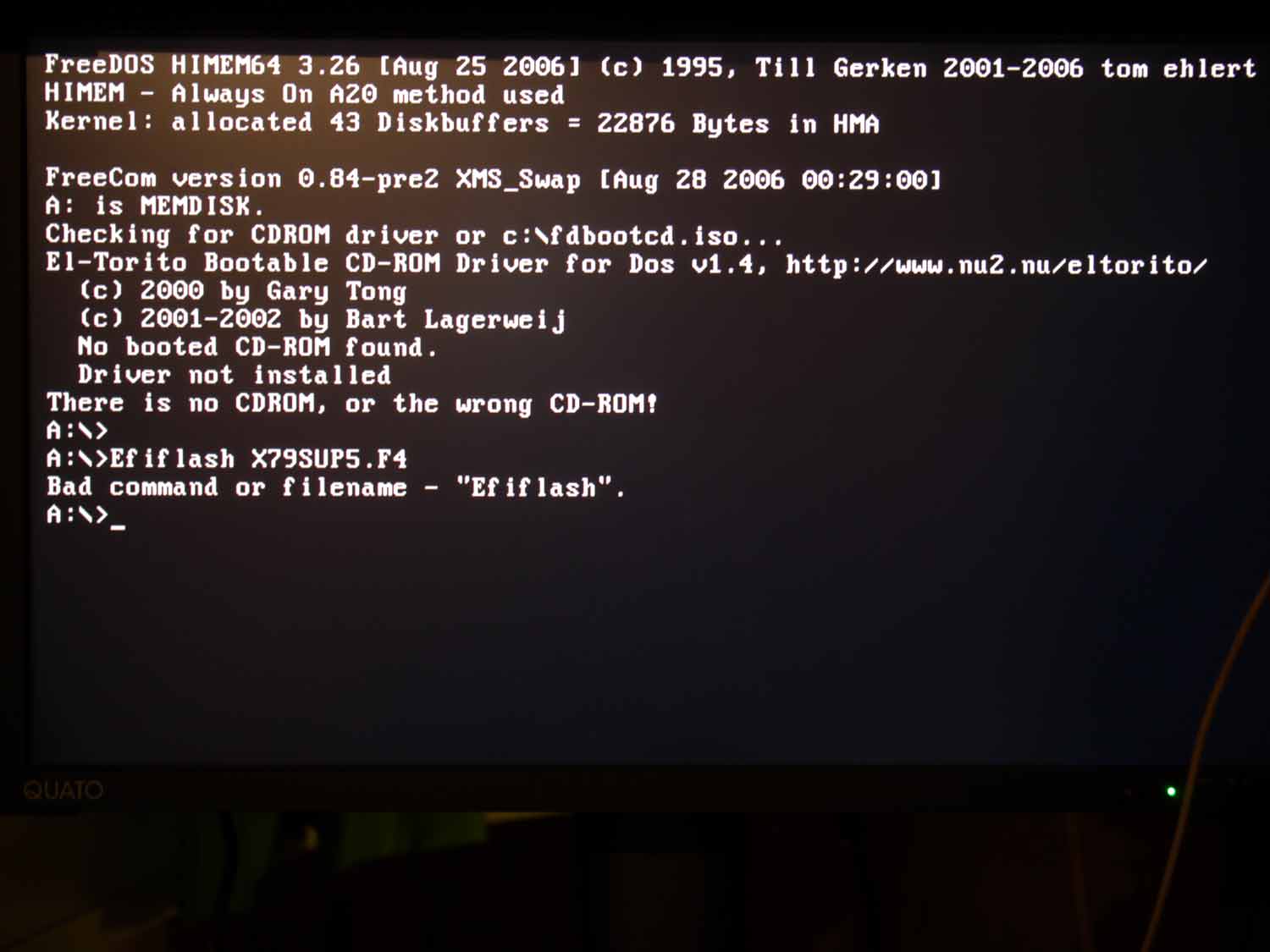

    In der Beschreibung die Trainer gepostet hat ist die Rede von einem Bootfähigen DOS USB-Stick mit dem man das BIOS installieren kann.
    Kann man so einen auch unter OSX erstellen?
    Habe nämlich keinen Windows Rechner greifbar :-(

  • Ja DOS USB Bootstick kann man sich auch ohne Windows herstellen.
    Unebootin heist das Zauberwort, und Efiflash ist das Flashprogramm für Dos, siehe Anhang
    Also in Unebootin bei Distribution FreeDOS auswählen, USB Stick einstellen, und erstellen lassen.
    Efiflash.exe und Bios File auf den erstellten Stick kopieren, damit den zu flashenden Rechner Booten und am DOS Prompt, zum flashen des Bios dieses eingeben.
    1. Efiflash X79SUP5.F4
    Dann sollte das Bios geflasht werden.
  • EDIT:
    Er bootet vom Stick und Bild 1 erscheint.
    Dann habe ich enter gedrückt und im 2.Fenster unten diese Befehlszeile eingegeben.
    Wahrscheinlich ist es nicht ganz die richtige Stelle oder?
    Ein Bild des Dos Sticks vom Mac aus ist auch anbei.

  • Nimm FreeDOS Safe Mode dann sollte es gehen also Option 2 oder FreeDOS Live CD only (Option 5)
    Sollte es dann immer noch nicht gehen.
    Verzeichnis anzeigen unter DOS mit dem Befehl "dir"
    Laufwerk Wechseln mit "C:" "A:"

    Nochmal EDIT: Dank dem DOS-Chrashcourse von Thomaso66 ist das F4 Bios drauf. Der Installer hat sogar gleich das Backup bios geflasht.

    Ich habe das neue Bios nochmal neu entzippt. Direkt auf dem Stick. nun tut sich was....
    Tja in dem Brett steckt wohl der Wurm.
    Mit safe mode und dem Wechsel von A auf c ging es.
    Aber nur mit fehlermeldung

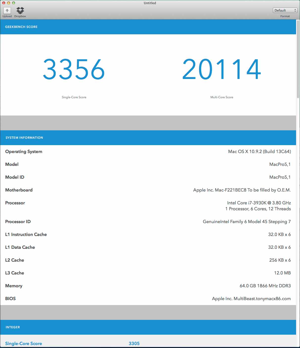

  • EDIT:
    Ich habe mal 2 Test laufen lassen.
    Sind die Werte das was zu erwarten war? Oder ist das noch sehr verbesserungswürdig?
    Ich habe keine direkten Vergleiche mit nem echten Mac pro.
    Klasse, sowas reicht mir.
    Beim originalem G5 war man vom Sound ja auch nicht verwöhnt ;-)

  • naja im Multicore ist deiner ca knapp 5k Punkte besser als meiner :O ( Geekbench 3 64 bit )
    der Aktuelle 6 core Mac Pro hat 400 Punkte mehr als du was sich bei dir aber durch ein bisschen OC ausgleichen lässt 8)
