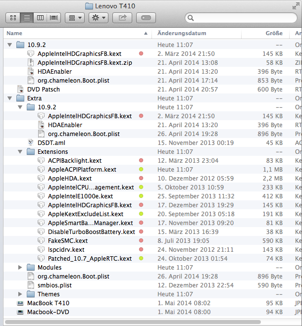

    Erstellt ein Boot-Stick mit myHack für Mavericks
    Anleitung für myHack findet ihr im Wiki:
    http://hackintosh-forum.de/ind…entryID=92#profileContent
    Wichtig ist den Extra Ordner im Boot-Stick einbinden.
    https://dl.dropboxusercontent.com/u/71398145/Lenovo T410.zip
    in S/L/E/myHack.kext/Contents/PlugIns vom Boot-Stick sollten die kexte aus Extra /Extensions vorhanden sein
    wenn nicht, noch mal mit myHack Install Extra installieren
    Für das Trackpad wird noch AppleACPIPS2Nub.kext und ApplePS2Controller.kext
    oder VoodooXXX .kext benötigt oder eine USB Tastatur/Maus erstmal verwenden.

    Was klappt?
    Full QE/CI 1280x800
    Keyboard und trackpad (multitouch)
    Audio Tasten vom Keyboard
    Brightness Slider (Tasten Pause / Rollen)
    Sleep and Wake
    Wifi - nur mit Bios Patsch /oder Stick
    LAN
    USB
    ExpressCard 3/4 nicht getestet mit USB 3.0 Card
    BackLight
    DisplayPort nicht getestet
    Was klappt nicht
    Cardreader
    Fn Tasten nur zum teil.
    Der DVD-Player benötig ewt. ein Patsch
    sudo cp /System/Library/Frameworks/DVDPlayback.framework/Versions/A/DVDPlayback /System/Library/Frameworks/DVDPlayback.framework/Versions/A/DVDPlayback.bak
    sudo perl -pi -e 's|\x49\x6E\x74\x65\x72\x6E\x61\x6C|\x45\x78\x74\x65\x72\x6E\x61\x6C|g' /System/Library/Frameworks/DVDPlayback.framework/Versions/A/DVDPlayback
    Gruß Doduco
