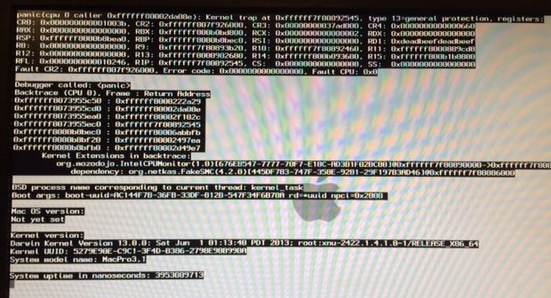

    Dann habe ich einen Stick von Hand erstellt (Simple Vanilla Guide), er schmeißt aber ein Panic (siehe Anhang) bzw. bleibt mit "-x" am Apple Logo mit Lade-Icon hängen...
    Hat jemand einen Tipp für mich? Bin langsam mit meinem Latein am Ende :(

  • Nach allem was man so lesen kann liegt es tatsächlich am Prozessor.
    Der E2180 läuft bis Lion im 32Bit Modus, darüber hinaus unterstützt OS X den 32 Bit Modus nicht mehr und es kommt zu dem von Dir beschriebenen Verhalten. Der E2180 ist zwar laut AKR Intel 64Bit fähig allerdings wohl nicht in der Art und Weise wie sich Apple das vorstellt. Ich denke mit der CPU kommst Du mit Mavericks nicht weiter, hier ist Lion das höchste der Gefühle. Wenn möglich ersetz den Chip einfach gegen einen zu Deinem Board kompatiblen Core2Duo (sind ja schon recht günstig zu haben).

  • So...hab jetzt nen E8400 drin, allerdings immer noch die gleichen Probleme :-/
    Probiert habe ich mit myhack und unibeast mit den Bootparametern
    - IGPlatformID=01660003 IGPEnabler=Yes
    - GraphicsEnabler=no -x
    Erst wird dann der Bildschirm schwarz, dann das Apple Logo, dann Der Lader-Kreis und dann nach kurzer Zeit ein schwarzer Bildschirm, der geht dann auf Standby
    hat sonst noch jemand eine Idee??
    System: 10.6.8 mit Intel E8400 auf Gigabyte GA-P35-DS3, GF8800GT, 4x1 GB DDR2 Ram
  • Erstmal hab ich den Eindruck, dass Du noch nicht so ganz den Sinn der BootFlags verstanden hast...
    Also IGPlatformID und IGPEnabler kannst Du bei Deinem Rechner komplett vergessen, diese Parameter kommen lediglich bei der iGPU der Core I Prozessoren zum tragen nicht jedoch bei einem Core2Duo oder Core2Quad denn diese CPU´s besitzen keine IGPU. Also erstmal die Finger vom IGPEnabler und der PlattformID lassen das bringt rein gar nichts. Eigentlich sollte in Deinem Fall folgendes als Bootparameter ausreichen
    1. GraphicsEnabler=Yes IGPEnabler=No PCIRootUID=1 -v
    ggf. musst Du eventuell noch den Parameter npci=0x2000 oder npci=0x3000 mit anhängen hier einfach mal ausprobieren. Auch nicht unwichtig in dem Zusammenhang ist der Port auf der Grafikkarte an dem der Monitor angeschlossen ist. Mavericks arbeitet nicht mehr mit dem VGA Port zusammen hier sollte der Monitor idealerweise entweder per HDMI oder DVI an die Grafikkarte angeschlossen werden, der einfach VGA Port macht eigentlich immer Probleme.
  • Du bist mein persönlicher Held des Tages! :danke:
    mit GraphicsEnabler=Yes IGPEnabler=No PCIRootUID=1 -v npci=0x2000 ist die Installation durchgelaufen und damit konnte ich auch das erste mal booten... von meinem neuen 10.9.5 schreibe ich gerade :party:
