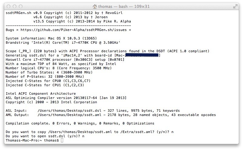

    So nun erstellen wir uns unsere eigene SSDT passend zum Rechner in dem wir das Skript einfach Starten
    1. ~/ssdtPRGen.sh
    Da es Root rechte erfordert geben wir nun unser Passwort ein, die beiden fragen beantworten wir einfach mit n (nein) danach sollte sich auf dem Desktop/Schreibtisch eine ssdt.aml und eine ssdt.dsl befinden.

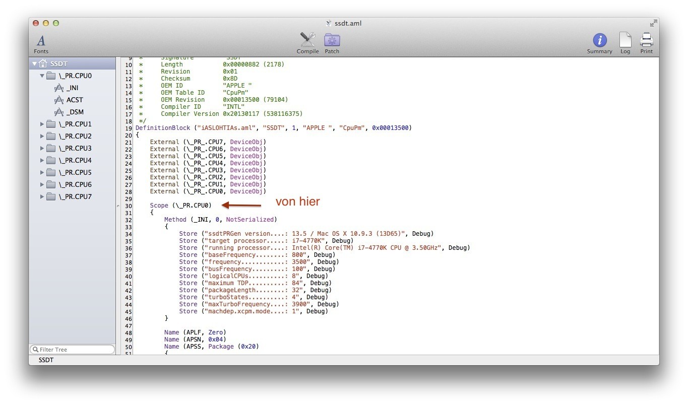

    Nun öffnen wir unsere DSDT.aml und die ssdt.aml im DSDT Editor unserer Wahl ich nutze wie eingangs schon geschrieben maciASL
    In der SSDT.aml brauchen wir den Kopf nicht sondern nur den Score (\_PR.CPU0) bis Score (\_PR.CPU7) im meinen Fall siehe Bilder

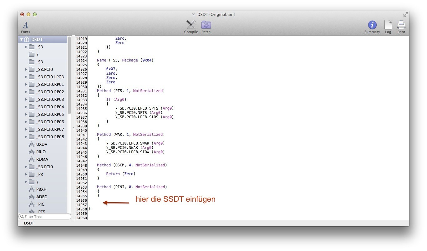

    In unser DSDT gehen wir nun ganz an Ende, denn hier muss die SSDT eingefügt werden, siehe Bild

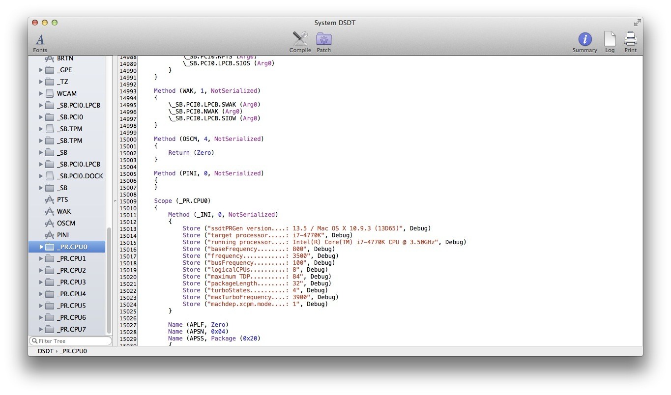

    nach dem einfügen sollte das dann so aussehen

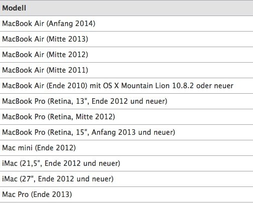

    Der ein oder andere fragt sich warum sollte ich mir die Arbeit machen? Läuft doch auch so ohne SSDT, das ist Richtig nur mit läuft es halt noch besser :D und man kann dann auch in der System Einstellung unter Energie Power Nap wie beim echten Mac Nutzen, sollte man seinen Rechner mit der Passenden Systemdefinition betreiben, meine beiden Rechner laufen als iMac 14,2 möglich ist es laut der oben verlinkten Seite mit folgenden Modellen.

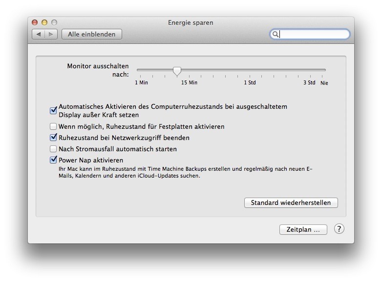

    So sieht das dann in der System Einstellung aus.

  • jap! hab die SSDT einfach mal eingefügt und Power Nap erscheint nun in den Einstellungen!

  • Ich möchte das auch gerne Machen allerdings find ich bei mir kein "PINI"
    Vielleicht könnt ihr ja mal freundlicherweise hineinschauen und mir sagen wo ich es einsetzten soll.

  • Einfach vor der letzten "}" klammer eintragen...Das da Pini bei mir steht ist Gigabyte geschuldet.
    Hier die zusammengeführte DSDT mit deiner SSDT
