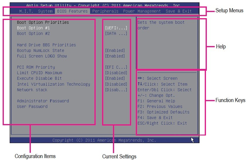

  • Wenn ich das richtig sehe, hat Dein Bios gar kein Q-Flash. Du musst es mit einem WindowsUtility upgraden. Die F8-Taste ist in keinem Menü belegt. Deshalb funktioniert es nicht.
    Gigabyte GA-Z87X-UD3H - BIOS F10b, AMD Radeon RX 5500 XT 8GB, Corsair Vengeance 16GB 2x8 DDR3 1600 MHz , Intel Core i7 4770K
    OSX 14.7.1 Sonoma (iMac 19,2)
    OSX 11.7.10 Big Sur (iMac 19,2)
    MacBookPro 13" Retina (Late 2013) - 8 GB RAM - 256 GB SSD, OSX 14.7.2 Sonoma OCLP
    Mac mini (Late 2012) - 16 GB RAM - 128 GB SSD, 500 GB HDD, OSX 14.7.2 Sonoma OCLP
  • jetzt im ernst ? wieso steht dann sobald ich den pc einschalte und der schriftzug gigabyte kommt unten rechts Q flash steht ?
    naja das erklärt aber warum meine tastatur nicht ging wenn die f taste nicht belegt ist kann ja auch nichts kommen.
