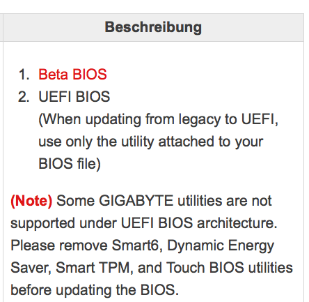

Und ich. Hab was gefunden
Keine englischsprachigen Links...Keine englischsprachigen Links...
hier ist nur die Rede von der Deluxe Version und beim Video von allen Nutzer der p5q Reihe das verwirrt mich?! -
Du kennst die Regeln, oder?
Die Frage ist: Gibt es für Dein Board explizit ein nutzbares UEFI-Bios?
Was sagt die Herstellerseite? -
Ende 2010 ist der letzte Stand beim Bios-Update! Klares "NEIN"!
