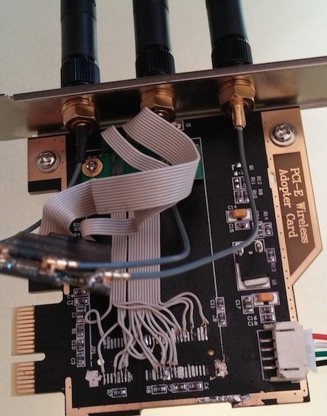

Welche Adapterkarte passt denn da? -
Die hat PCIe x1 kannste einfach reinstecken ohne Adapter musst nach BCM94360CS2 PCIe x1 googlen dann siehste es, darf es ja leider nicht verlinken. Die karten gibts auch aus China für 30 Dollar free Shiping dauert dann aber seine 15 - 34 Tage.
EDIT: Das war aber nur eine Theorie also nicht dass jetzt hier 10 Leute eine kaufen und dann gehts nicht. -
Also, ich plane ja, in nächster Zeit jene anzubieten, wenn die Nachfrage groß genug wäre.
Moment mal die Karte ist anders, die hat vorne 6 Pins und hinten 12, Spezifikation ist aber max. vorne 7 hinten 11. geht also doch nicht einfach so rein...
Ja sicher, die sind speziell für Apple so gemacht. Dafür braucht man halt noch einen Adapter.
Gibt es sowas denn? Ich habe noch nichts gefunden, und woher weiss man den ob Sie die Reihenfolge eingehalten haben, sprich dass Pin 1 vom grossen Block auch Pin 7 von keinen ist? Vielleicht ist die Anordnung ganz anders..
EDIT: Höchstens sowas und die Kabel selbst umlöten: http://de.aliexpress.com/item/…-1X-To-16X/618699860.html (ist auf deutsch nur der Link scheint englisch zu sein)
Ich denke aber dass man komplett umlöten muss da Pin 1 bestimmt leer bleiben muss damit dass mit dem Abstand zwischen den Pin Blöcken hinhaut. Oder direkt die Kabel abhauen und auf die Pins des der Karte löten/ kleben oder was auch immer. Aber ich denke dass zu so einer Bastellei die wenigsten mit Begeisterung reagieren^^.
Smedds ich glaube dein gedanke geht in die falsche Richtung.
Prof meinte eher sowas wie in Post#2 zu sehen: http://hackintosh-forum.de/ind…=17233&highlight=mini+pci
Das ist eine PCIe zu mini PCIe Karte in dem Thread den du verlinkt hast, diese Karte von der wir sprechen ist aber eine normale PCIe x1 Karte, zu erkennen an ihren 18Pins dass ist der x1 Standart. Nur die Pins sind anders angeordnet. Mini PCIe hat mehr Pins, die Überlegung in diesem Thread den du verlinkt hast sind meiner Meinung falsch, die Karte gehört nicht da oben rein sondern in einen PCIe x1 Slot. Oder meine Überlegung ist falsch, ich will ja nicht behaupten ohne die Karte gehabt zu haben, aber ich bin mir ziemlich sicher dass dies eine PCIe x1 Karte ist.
