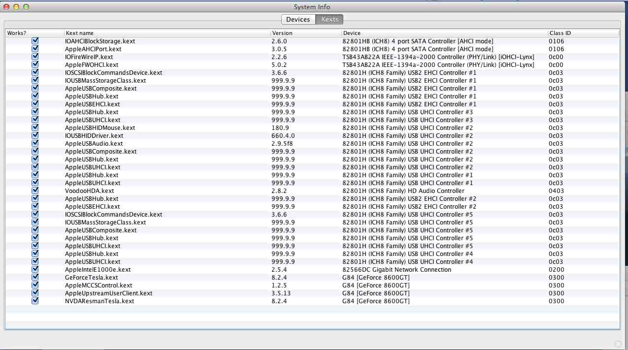

1) Ich habe zur Zeit einen Kingston 2GB-Riegel DDR2 SDRAM à 800 MHz.
Der wird nicht als solcher erkannt, sondern nur als 533 MHz, auch wenn ich vorher im BIOS den Speicher auf „manuell“ setze.

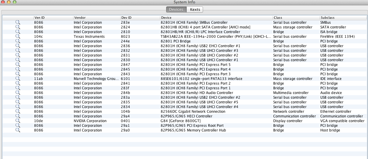

2) Was den Brenner betrifft, so wird keiner erkannt, egal ob S-ATA oder ATA.
3) Ich habe einen Canon PIXMA ip4850 Drucker sowie einen Canoscan LIDE 200. Beide werden trotz neuester Treiber schlicht ignoriert.
4) Der Start geht nur mit eingestecktem Multibeast-Stick.
Vielleicht könnt ihr mir ja aus der Patsche helfen, bevor ich dat Dingen janz in die Tonne klopp'
, was aber aus finanziellen Gründen gar nicht geht, dann was Neues ist zur Zeit nicht drin.

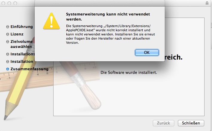

Ergänzung 2014-Aug-14:
Ich habe jetzt den Druckertreiber neu installiert und diesmal die Meldungen festgehalten, die am Ende der Installation kommen.
