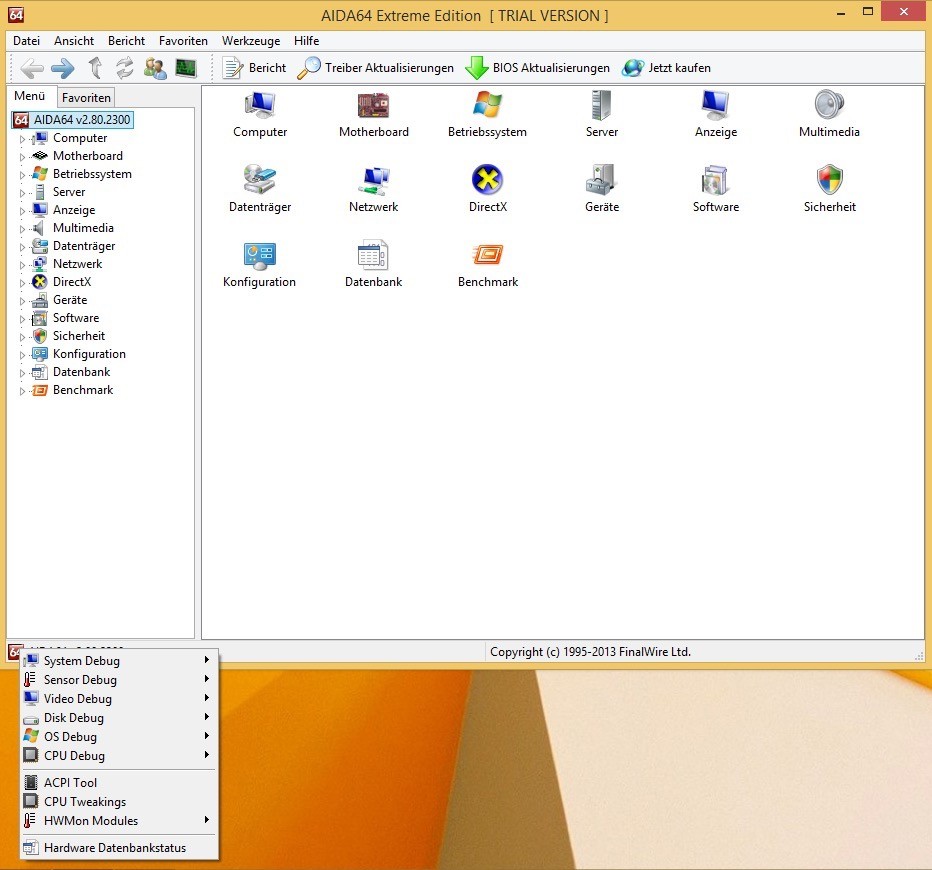

  • Zum auslesen der DSDT/SSDT unter Windows Aida64 nehmen. gibt es hier :guck: http://www.hackintosh-forum.de…age=Thread&threadID=17887
    Geht nur bis Win 7 einwandfrei für alle Windows Versionen siehe Posting 11
    Unten Links rechts Klick auf die 64 dann ACAPI Tools auswählen.
    (Bei mir ist da nichts zu sehen wegen VM ;))

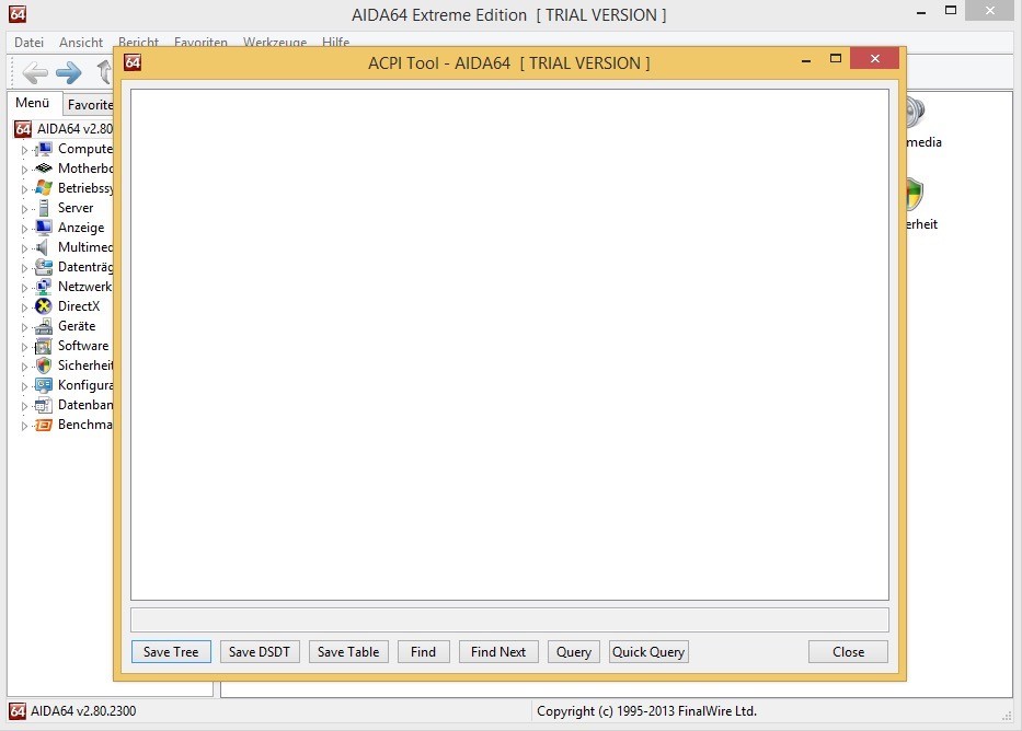

    Save DSDT die landet dann als "acpi_dsdt.bin" auf dem Desktop, die Datei Endung *.bin nach *.aml umbenennen dann läst sie sich in MaciASL weiterverarbeiten.
    Sieht bei dir nach Windows 8 aus. Habe ich auch, jedoch bekomme ich den Hinweis bei der Installation auf Kompatibilitätsprobleme. Nach dem Start der Anwendung wird gesagt das der Treiber aida64driver.sys nicht gestartet wird.
    Wenn ich jetzt so wie du auch auf Acpi Tool gehe ist bei mir auch alles leer, obwohl das keine VM ist.

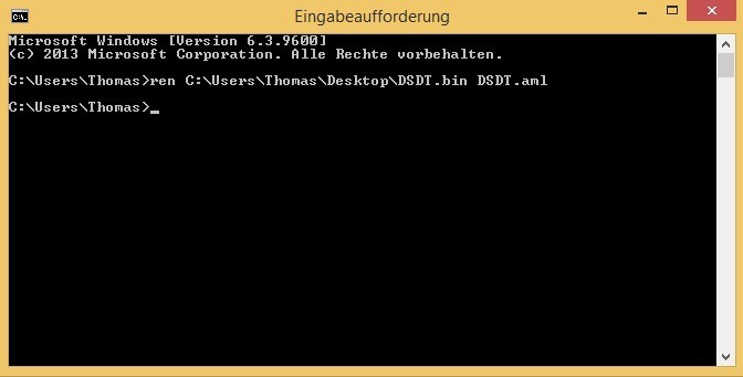

    1,2,3 dann wird die dsdt als dsdt.bin gespeichert, diese dann einfach umbenennen via Terminal zu DSDT.aml
