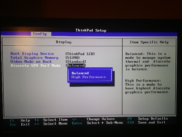

  • Wüsste nicht wie - die Einstellungsmöglichkeiten im Bios sind leider sehr limitiert - ich hab mal 2 Fotos davon angehängt, eventuell hilft das weiter.

  • Dies ist natürlich ein Problem, denn ohne die Nvidia GPU deaktivieren zu können, ist bereits der erste Boot ein kaum überwindbares Hindernis. Suche mal im Netz nach einem ModBIOS, für dein Notebook, meist bieten jene solche Funktionen mit.
