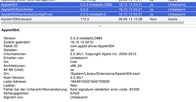

    habe Yosemite Beta3 nach Anleitung von Griven mit Clover installiert. Hat auch alles hervorragend geklappt bist auf den Sound. Die nötigen Kexte für Yosemite habe ich aus dem Netz.
    Aber leider klappt es nicht.

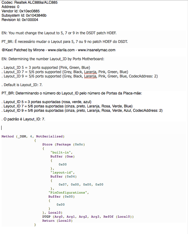

    Aus der Readme Datei die den Texten beilag werde ich nicht so recht schlau weil ich mich mit patchen von DSDT Dateien nicht auskenne.

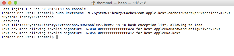

    Der HDAEnabler7.kext wird nicht angenommen, habe ihn wieder entfernt.

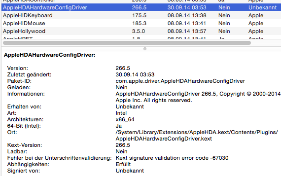

    Der HDA.kext wird zwar geladen,
    aber scheinbar nicht komplett.
    Muss da was an der DSDT geändert werden oder funktionieren die nicht signierten generell nicht.

  • Hi thommel, lösche die alten Sound-kexte und installiere sie nochmals von MultiBeast. Anschließend mit dem KEXT-Wizard die Rechte reparieren. Neustart und Cache neu aufbauen. Notfalls eine ältere Version von MB nehmen.
    VG Hobbit

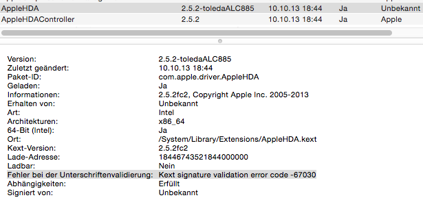

  • Hobbit,
    habe nun einige Sachen probiert mit verschieden Versionen MultiBeast, habe auch den HDA kext aus meiner Maverricks Installation probiert,
    immer mit dem Ergebnis das Yosemite die Kext als nicht signiert betrachtet.
    TuRock schrieb "Leute die Audio Treiber aus Mavericks funktionieren nicht unter Yosemite, da hat sich die LayoutID verändert!!!"
    Siehe folgenden Link
    http://hackintosh-forum.de/ind…&postID=128808#post128808
    Was muss nun angepasst werden, die DSDT oder der Kext?

  • Ich schreib Dir gerade von meinem GA-EX58-UD5. Bei mir läuft der Ton, weil ich schon vor Jahren auf ein DSDT mit Sound gewechselt bin. Ich weiß nicht mal mehr, ob ich jetzt meine eigene gepatchte oder eine uralte aus den bekannten internationalen Foren verwende, sie sorgt jedenfalls dafür, dass meine Systeme auf dem Rechner ohne jede Veränderung laufen, von 10.5 - 10.10, je nach Grafik-Karte.. Yosemite läuft allerdings nur über Clover und mit externer Installation, alle hier besprochenen Booter quittiert schon mein BIOS F12 mit einem Fullstop bei Anzeige der Festplatten.
    :hackintosh:
  • MacGrummel,
    vielen Dank für DSDT, Sound geht nun aber nicht sofort. Es dauert ca. 45 Sekunden bis das Lautsprechersymbol aktiv wird. Kext musste ich keine installieren.

  • thommel lade bitte mal deine config.plist und die DSDT, die Du aktuell nutzt hoch. Eigentlich dürfte es da zu keinen Verzögerungen kommen denn die AppleHDA wird vor dem Desktop schon geladen...
  • griven,
    musste den Rechner schnell hochfahren, aber genau die selbe Reaktion.
    plist
    dsdt
    Vielen Dank
    Thomas
    MfG thommel
