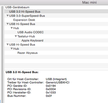

  • Hallo zusammen,
    wurstsalat: Diese kexte führen bei mir dazu, dass er nicht mehr hochfährt. Nur ein booten von der backup partition und löschen der kexte + rechte reparieren hat geholfen.
    Ich habe ähnliches komisches USB- Verhalten mit meinem GA-Z77M-D3H (rev1.1). Einer meiner beiden Front USB 3.0 Ports geht nicht richtig. Nutze den GenericUSBXHCI.kext v1.2.8d9, den auch ProfA12345 vorgeschlagen hat (s.o.)
    ( ProfA12345: übrigens fände ich es sinnvoll, wenn du in dem velinkten Post nicht „neuester“ schreibst, sondern die Versionsnummer dazu. Dann muss man nicht runterladen um zu gucken, ein paar wochen nach dem post weiß man das nämlich nicht mehr ;) )
    Bei mir ist aber auch mit diesem Kext das Verhalten recht komisch. Alle Ports (USB 2 und USB 3) funktionieren korrekt, außer dem oberen USB 3.0 port vorne. An diesem werden (USB 2-) Geräte erst erkannt, wenn sie einmal im unteren Front Port gesteckt haben, der korrekt funktioniert.
    Witzigerweise war es umgekehrt (mit dem selben kext) , bevor ich die kexte von wurstsalat ausprobiert habe, die wie gesagt dazu geführt haben, dass er nicht mehr hoch fuhr (hab vorher den GenericUSBXHCI.kext gelöscht).
    für mich also auch keine echte lösung bisher...
    gruß nkonde

  • Der usb 3 kext aus multibeast 7.0.2 ist sogar noch eine etwas ältere version als der GenericUSBXHCI.kext v1.2.8d9. Sowohl der ältere aus MultiBeast 7.0.2 als auch der genannte v1.2.8d9 führen auf meinem Board zu den beschriebenen Symptomen.
    gruß nkonde
