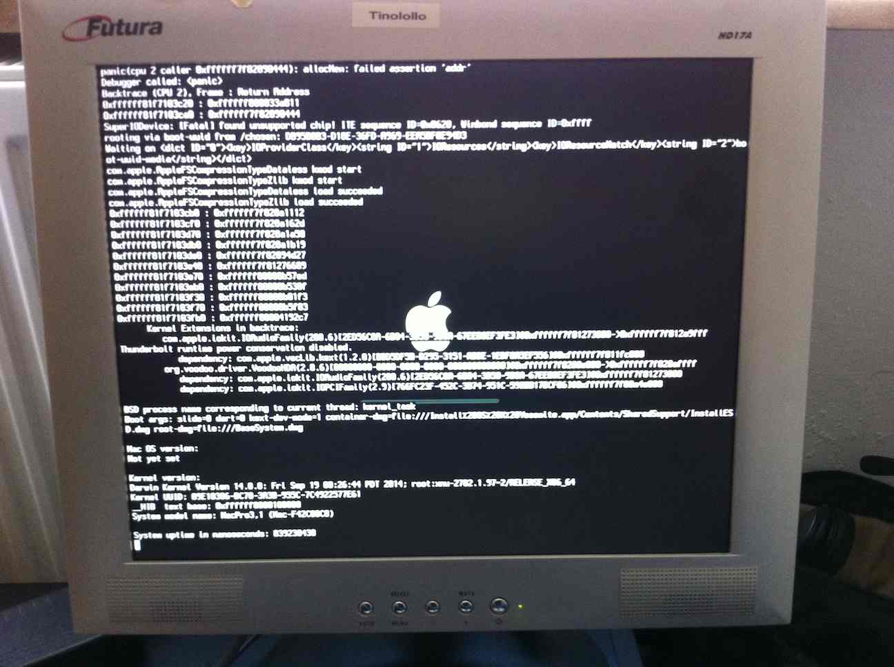

  • Hallo zusammen,
    nachdem ich etwas Freizeit hatte, dachte ich installiere ich mal meinen Hackintosh.
    Z.Zt. hängen da 2 Intel SSD dran, eine für OS X (#0) und eine für Windows (#1) und ich nutze die Intel GFX.
    Den OS X Install Stick habe ich mittels Terminal erstellt.
    Vor der Installation habe ich Ozmosis geflasht (Datei von hier:Z97XU7TH-F4-OZM-DSDT-G-1479.rom). Leider bootet der Rechner nur sehr kurz vom Stick, dann kommt bereits die kernel panic:
    Hatte auch schon die Boot Args vom Kernel auf dem Stick angepasst (dart=0, kext-dev-mode=1), aber keine Änderung.
    Liegts am VoodooHD, Thunderbolt,…?
    ratlos...

  • Wenn meine müden Augen mich nicht täuschen müste des Voodoo sein
  • BIOS hier nach Wiki geflasht und auch die Einstellungen übernommen.
    Wie kann ich den VoodooHD deaktivieren?

  • VoodooHDA deaktivieren:
    1. sudo nvram 1F8E0C02-58A9-4E34-AE22-2B63745FA101:DisableVoodooHda=%01

  • Und wie soll ich das mit sudo nvram machen wenn OS X nicht bootet? In der EFI Shell funktioniert das so leider nicht.

  • Ich habe alles was Probleme machen könnte entfernt (VoodooHDA,HW-Sensors und Disabler.kext)
    Damit solltest du ohne Probleme booten können!!

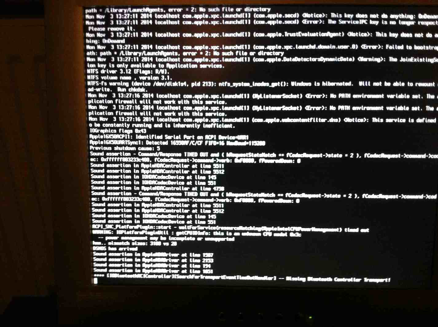

  • Bios nochmals mit Einstellungen aus anderem Thread gegengeprüft:
    SATA Mode Selection : AHCI
    vt-d : Disabled
    XHCI Mode : Auto
    XHCI Hand-off : Enabled
    EHCI Hand-off : Enabled
    Wake on Lan (WOL) : Disabled
    Secure Boot : Disabled (Nennt sich Windows 8 Boot bei mir…?)
    CPU EIST : Disabled
    Mit dem neuen Bios kommt der Rechner etwas weiter, bleibt aber dann wieder hängen:

  • So, endlich wieder etwas Zeit gehabt. Habe den Rechner einfach mit HDMI an den TV angeschlossen. War allerdings nicht das einzige Problem, ich musste auch noch Thunderbolt deaktivieren um installieren zu können.
    Nun läuft alles soweit, bis auf Thunderbolt, LAN und Audio.

  • Weil VoodooHD mit AppleHDA in der quere kommt. Bei eine neu Installation hasst du ein AppleHDA in system aber kein disabler. Finde ins bios VoodooHD kext zu implementieren war keine so gute Idee, oder da muss ein AppleHDADisabler auch rein, um die kernelpanik zu vermeiden.

  • Ja habe ich gelesen, aber das Problem mit "bios+Voodoo" -> kernelpanik lag am AppleHDA in der System. Um VooDooHDA zu benutzen muss zuerst AppleHDA aus derSystem entfernt werden oder halt mit AppleHDADisabler kext ausschalten.
