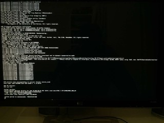

  • hi, ich bin sehr neu in dieser ganzen "hackintosh" sache und komme leider nicht weiter.
    ich habe mit unibeast (usbstick) yosemite installiert und komme dort auch problemlos mit npci=0x2000 GraphicsEnabler=Yes auf meinen schreibtisch.
    direkt nach der installation habe ich den neusten clover bootloader installiert und voodootscsync fakesmc und nullcpupowermanagement kexte installiert. kein treiber soweit.
    in meiner clover config habe ich inject kext , npci=0x2000 und inject nvidia gemacht.

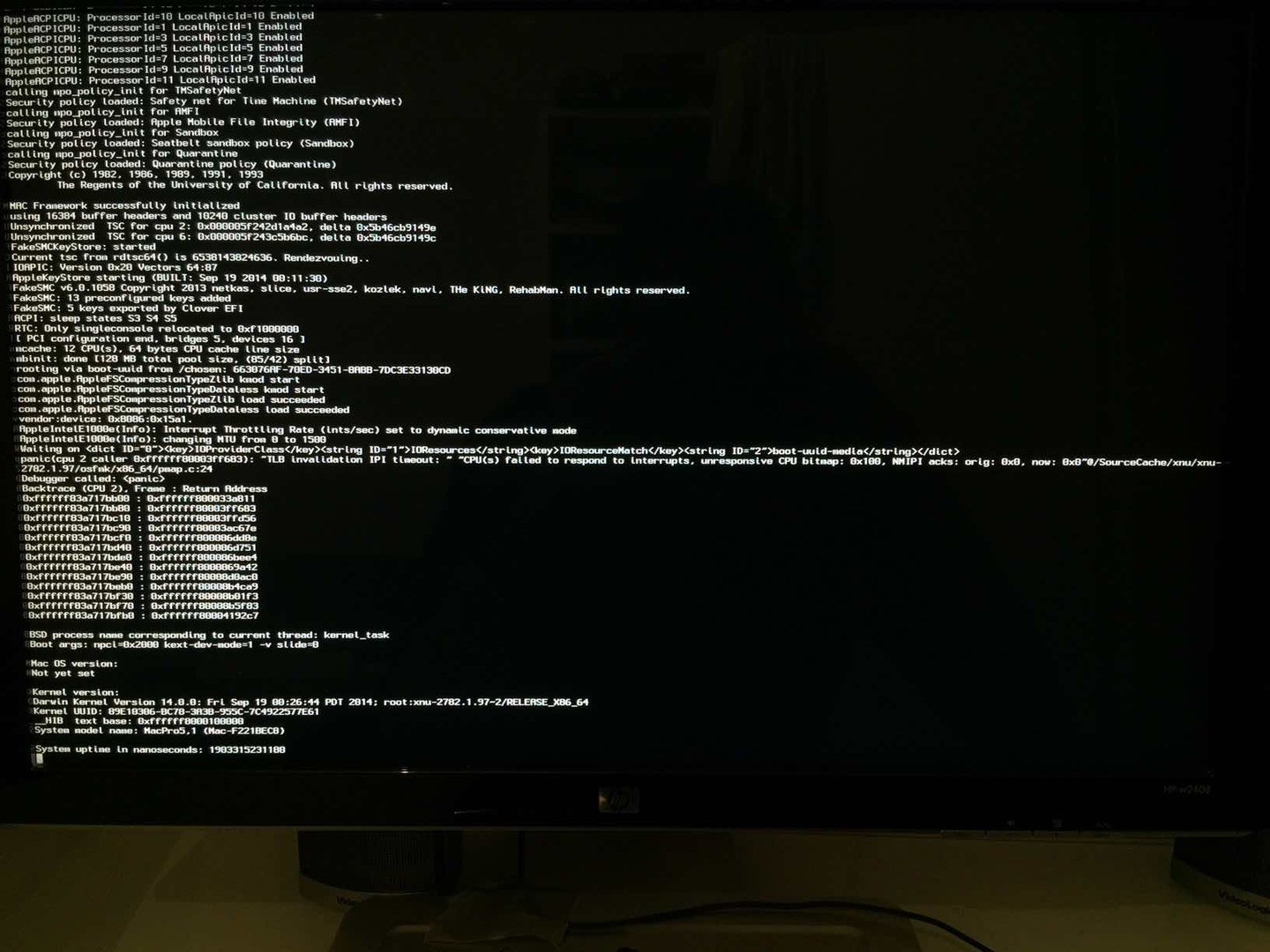

    leider bekomme ich jedesmal ein panic (siehe screenshot im anhang)
    meine config.plist ist auch im anhang...vielleicht könnte ihr einen blick drauf werfen.

  • Der Chipsatz ist an der Stelle nicht das Problem sondern das allseits beliebte problem der gelockten CPU MSRs üblicherweise 0xE2.
    Das Register dient zum lesen und setzen von CPU States und wird vom OSX Kernel auch dazu benutzt. Der Kernel möchte etwas in das Register schreiben, scheitert aufgrund des Locks daran und schmeißt ne Panik (üblicherweise instant reboot). Clover unterstützt in den neueren Versionen auch den Yosemite Kernel und kann den on the fly patchen (im grunde nichts anderes als einen gepachten haswell kernel zu benutzen). Mehr info´s zum Thema bekommt man, wenn man mal den Onkel Gockel nach haswell early reboot befragt :)
