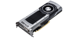

!!!ACHTUNG!!!
Karten von ASUS haben von Haus ein derart verbasteltes Bios, dass es zu Problemen mit OSX kommen kann, die auch durch das Flashen eines Bios einer baugleichen Karten eines anderen Herstellers nicht beheben lassen. Daher besser die Finger weg von ASUS-Karten mit Maxwell-Chip.
Bildquelle : Nvidia
Läuft fast OOB.
KernelFlags:
GraphicsEnabler=No
nvda_drv=1
Vor dem Einbau muss der NVidia Webdriver installiert werden. Dazu das System über die iGPU oder eine unterstützte Karte starten bzw. aufsetzen, den Webtreiber installieren, herunterfahren. Die GTX980 einbauen und im Bios ggf. die iGPU deaktiveren.
Edit - theCurseOfHackintosh:
Läuft maximal bis einschließlich macOS High Sierra (10.13), für neuere Systeme existieren keine Webdriver mehr.
