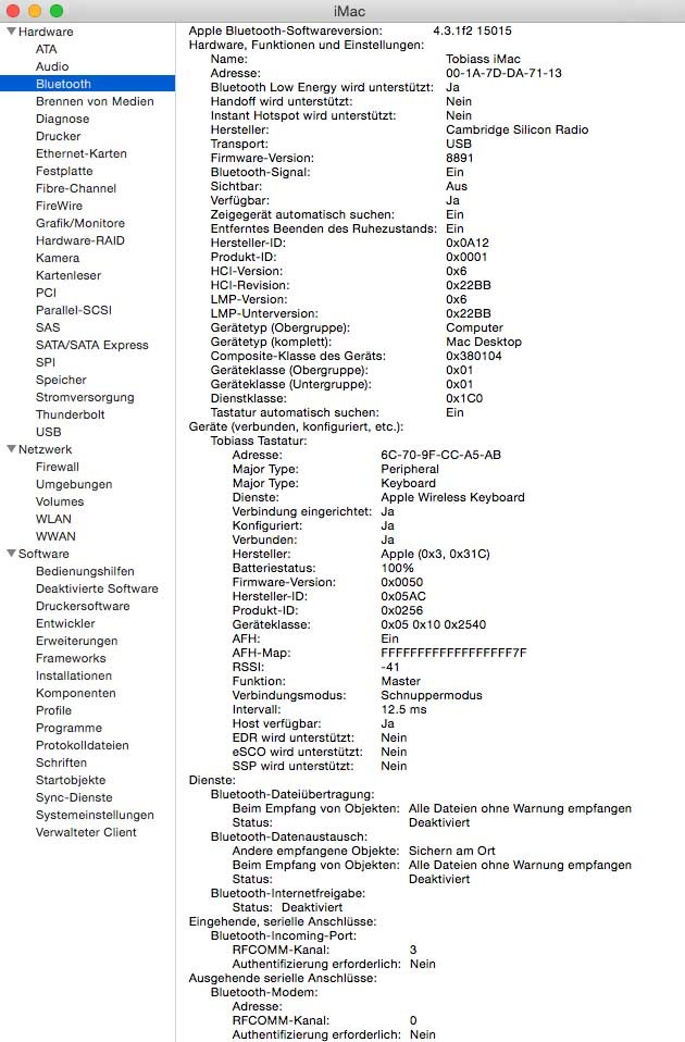

  • Das mit dem Stick muss Zufall sein. Wenn da wirklich CN drauf steht, ist da Cambridge Silicon Radio und nicht ein Broadcom-Chip drin und früher oder später gibt es Ärger.. Liegt bei mir in der Kiste mit den nicht funktionierenden Teilen (unter Mavericks, ich geb es zu..)

  • Beim Hersteller des Bluetooth Sticks steht auch auf der Website das er Mac Kompatibel ist.
    Hab jetzt eine Originale Apple Wireless MC184D/B dran.

  • Na, vielleicht muss ich die Liste in der Kiste ja nochmal durchgehen. Aber CSR-Chips liefen auch bis 10.8.5 ohne Probleme. Unter 10.9 dann nur noch gepatcht. Bei LogiLink und der 2.1er Version von Sitecom steht auch MAC OS bzw. ein großes X drauf. Meine Magische Maus sieht das aber anders..
