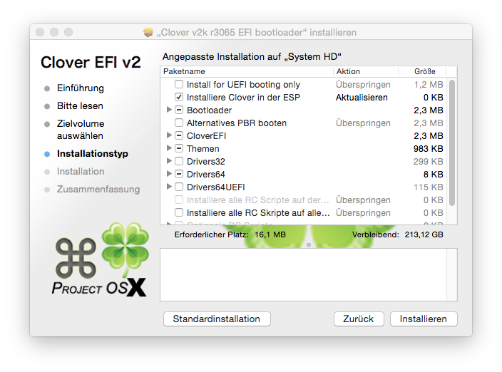

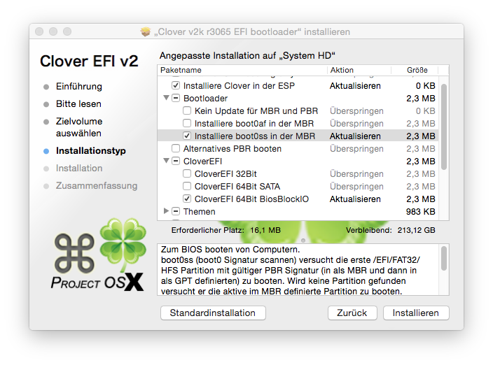

  • Wahrscheinlich hängt es schon ziemlich früh: in der Installation von Cover. Du musst am Anfang wählen, auf welche Art Dein Rechner auf die Festplatten zugreifen und welche Version Clover installiert werden soll: EFI oder nicht, 32 od.64 Bit, Sata od. BiosBlockIO. Da wählst Du wahrscheinlich am Besten 64Bit BiosBlock, boot0ss und ESP aus
    :hackintosh:
  • Danke für den Tipp und nun funktioniert es, statt 64 Bit Sata musste der Haken bei 64 Bit BiosBlockIO, der Rest kann wie in der Anleitung bleiben, jedoch kommt jetzt wieder diese Panic "com.apple.driver.AppleIntelCPUPowerManagement" und ich habe keinen Plan, wie ich diese Kexte auf den Stick bekomme, damit Clover diese dann laden kann, oder muss ich die Kexte weiter auf die HDD installieren? Wobei ich ja auch mit dem Stick, wo Mavericks zur Install drauf ist, auch normal und ohne Fehler booten kann, da muss ja dieser com.apple.driver.AppleIntelCPUPowerManagement.kext usw. auch geladen werden...
