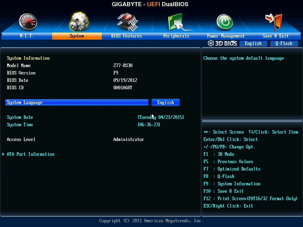

Ich schreib kurz wie ich vorgegangen bin. Zunächst habe ich alle SATA Stecker, mit Ausnahme des DVD abgezogen (hätte ich auch noch machen können, spielte keine Rolle). Dann habe ich zunächst das BIOS mit dem Original F9 geflasht. War dieser Schritt überflüssig?

EditIII: die nächste Merkwürdigkeit an dieser BIOS F9, dass ausser dem installierten Yosemite kein anderes Laufwerk angezeigt wird. Auf jeden Fall nicht im Rahmen von F12 >Bootreihenfolge festlegen. Ich hatte das an anderer Stelle in diesem Thread auch schon einmal angesprochen. Was ich finde ist ein BIOS-Eintrag im Punkt "System" dort wird das DVD-Laufwerk angezeigt, aber es lässt sich damit nicht booten, wie gesagt. Ausgangspunkt war die Überlegung einfach die iBootCD einzulegen und dort dann das Argument -f zu setzen, nach der Rechtereparatur bzw. Cache-Neuaufbau mit Kextutility. Klappte leider nicht, aus beschriebenem Grund.

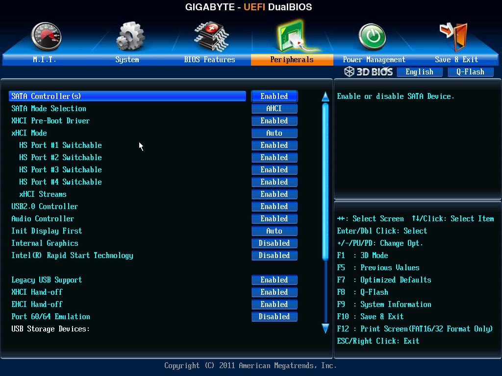

Und was Deine Starterei über die F12-Faste angeht: was das BIOS nicht erkennt, kann es da auch nicht anzeigen! Geh noch mal Deine BIOS-Einstellungen bei den Laufwerken sorgfältig durch. Die Standart-Einstellung von Gigabyte (und damit auch im OZMOSIS) ist nämlich: "Alle SATA-Laufwerke aus!" Und erst nach "an" kommt "AHCI", was wir für den Mac brauchen..

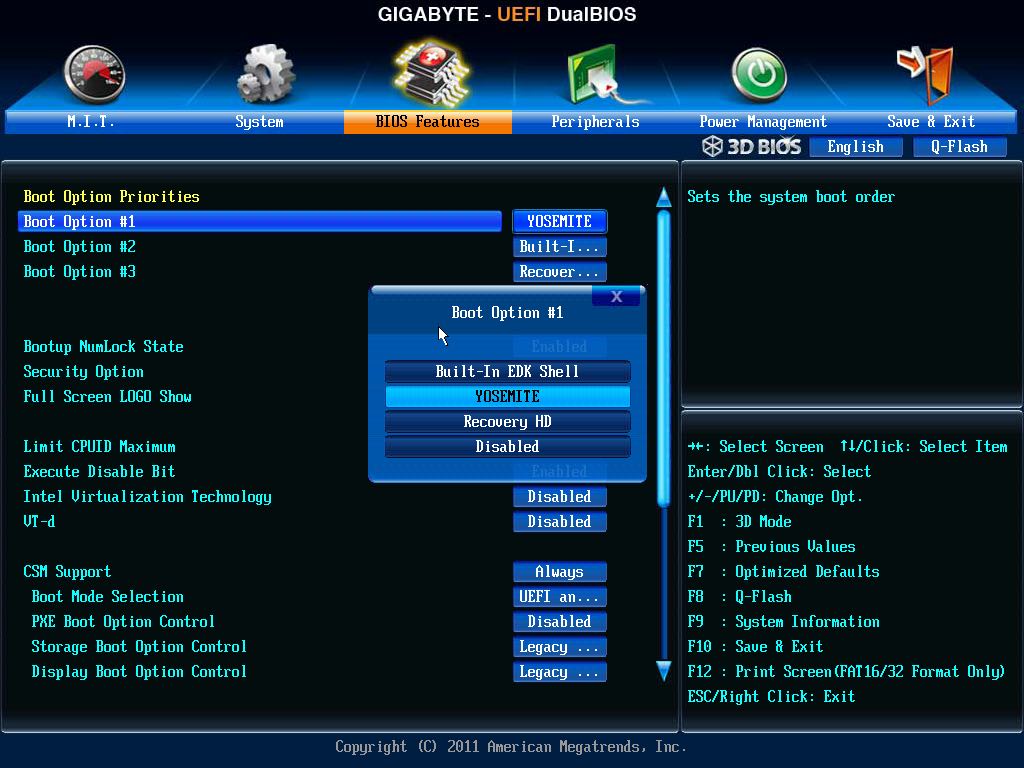

Hallo Griven, ok ist ja nicht wirklich schlimm das Knacken. Werde ich locker mit leben können. Auf das DVD-Laufwerk als Bootgerät möchte ich allerdings ungerne verzichten, zumal ich demnächst auf die Samsung SSD Windows installieren möchte. Hast du mal einen Blick auf die Screenshots geworfen, habe ich da etwas Grundsätzliches falsch eingestellt? Dann wäre noch die Frage, wie man bei OZmosis das Bootargument -f übergeben kann ..
Zum Thema Kext-Dev-Mode schreibt ja MacGrummel dies könne man im Terminal mittels sudo nvram 1F8E0C02-58A9-4E34-AE22-2B63745FA101:boot-args="kext-dev-mode=1" tun. Geht das im laufenden Betrieb von OSx? Zudem habe ich diese Befehlszeile hier im Forum mit einer anderen Nummer nach "nvram" gesehen. (Link kann ich heraussuchen, falls Interesse). Ist diese Nummer beliebig? Vielen Dank. -
Geh mal in den Bereich "Bios Features" und scroll ganz Runter bis zum Punkt "Boot Options Filter" hier gibt es dann 3 Möglichkeiten einmal UEFI, einmal UEFI and Legacy und einmal irgendwas in kyrillischen Zeichen. Stell das auf UEFI and Legacy ein und das DVD LW taucht unter der F12 Bootauswahl wieder auf
