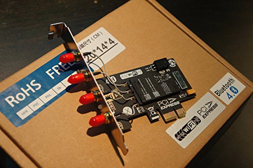

    Das Teil (WiFunni WF-AC360) möchte ich in meinem Hacki einbauen. Auf der Hardwareseite hier gibt es den Hinweis auf einen x8 Steckplatz.
    Hat mein Baord sowas ? Ich sehe einen x16 Steckplatz (das steckt die Grafikkarte moment drin) und dann noch folgendes
    Kann die Nvida GTX600 auf den x4 Steckplatz umziehen und dann das WLAN Teil auf den x16 Steckplatz setzen ?

  • Hi Rendsburger, ich würde schon die GraKa im 16er Steckplatz lassen. Die WLAN-Karte sollte auch in einem anderen Slot funzen. Probieren..... :thumbup:
    VG Hobbit
  • Ok, Danke. Aber hier (http://hackintosh-forum.de/ind…age=Thread&threadID=20878) wird doch explizit auf den x8 Steckplatz hingewiesen (" Wichtig ist das sie in einen x8 Slot gesteckt wird".) Wenn ich die Beschreibung meines Mainboarsd anschaue, dann ist da keine freier x8 Steckplatz mehr.

  • weil sie zum beispiel in nem x4 probleme macht und nicht richtig funktioniert hat. x1 konnnte ich nicht testen da dieser bei meinem Board ganz Oben ist und durch CPU Kühler und Grafikkarte blockiert ist. Aber im x8 läuft sie super und OOB

  • entscheident ist das nach unten ein slot frei ist wegen dem Kühler auf der Karte
  • Oh stimmt, das Teil steht ja noch über. Wobei ich mich frage, ob die Karte echt so warm wird?! Da ist ja schließlich auch nur der BCM94360 Chipsatz verbaut und auf anderen Karten kommt der komplett ohne Kühler aus.
    Wenn der einfach nur von hinten dran geschraubt ist, würde ich den wohl sogar entfernen, falls zu wenig Platz ist.
  • Ich hab die Karte auch. Übrigens: nur in 4er-Slots geht sie nicht, hatten wir mal raus gefunden, 1er, 2er und 8er geht. Und der Riesenkühler scheint mir auch reichlich übertrieben, der ist im Dauerbetrieb nichtmal handwarm. Das Metallgehäuse der GraKa ist bestimmt 10 Grd. wärmer..

  • Ich hab mehrere Varianten der Karte! Eine mit 4-er USB, eine mit 2er und ohne Kühlkörper. Das Blöde an dem 4er-Stecker ist, dass der auch noch in einen Doppelpfosten-Stecker einlaminiert ist. Und so viele USB-Onboard-Schnittstellen hab ich auch nicht über! Deshalb liegt das Kabel immer noch auf meinem Schreibtisch, die Karte läuft so lange nur als WiFi. Während der andere mit dem schmalen Stecker ohne jedes Problem läuft und auch bei 10.10.3 sofort erkannt wurde..
