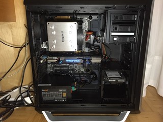

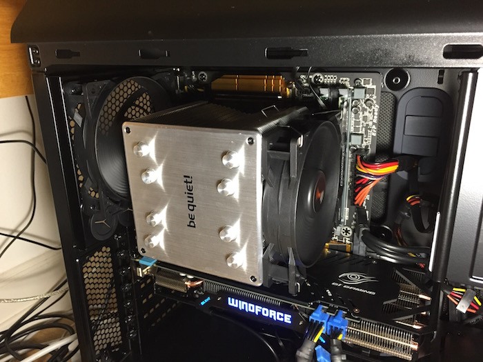

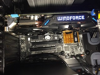

    ich habe erfolgreich meinen ersten Hackintosh gebaut und will mich zuerst einmal hier bei allen bedanken. Ohne dieses Forum wäre ich nicht so weit gekommen.
    Hier einige Bilder des Systems:
    Verwendeten Komponenten:
    - Board: Gigabyte Z97X-UD3H
    - Grafik: Gigabyte GTX 960 Gaming G1
    - CPU: Intel i7 4790k
    - RAM: 2x8GB Crucial Ballistix Sport DDR3-1600 CL9
    - Sound: CREATIVE Sound Blaster Audigy 2 ZS
    - WLAN+BT: Broadcom BCM94360CD + PCIe Adapter
    - SSD: 2x250GB Samsung 850 EVO
    - HDD: 2x4TB HGST Deskstar H3IK40003272SE jeweils in Smart Drive Classic 3,5" HDD Silencer Gehäuse von "Grow Up Japan"
    - Netzteil: be quiet! Pure Power 630W
    - Gehäuse: be quiet! Silent Base 800
    - CPU Kühler: be quiet! Shadow Rock 2
    - DVD Laufwerk: LG GH24NSC0

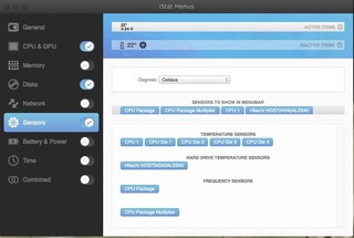

    Was die Sensoren angeht so fehlen diese in der FirmWare aus der OZ DB tatsächlich. Ich habe die FirmWare aus der DB mal schnell noch um die Sensoren ergänzt und hier angehangen.
  • Hallo Griven,
    vielen Dank für das BIOS. Die CPU wird erkannt, die GPU jedoch nicht.
    Aber mir reicht das, ich will nur ein Auge darauf haben das der 4790K nicht zu warm wird :)

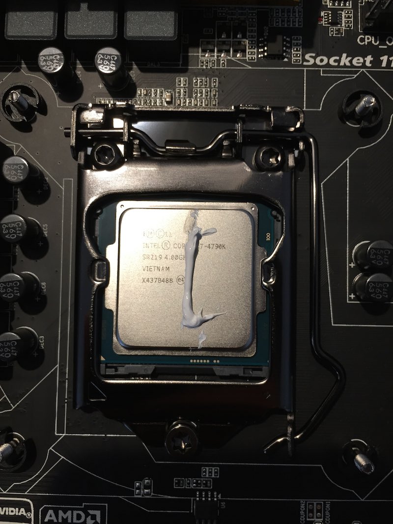

    PS: Ich habe momentan im normalen Betrieb eine Temperatur von ca. 30 - 50°C. Das sollte doch in Ordnung gehen, oder? Ich hatte so meine Bedenken als ich die Wärmeleitpaste aufgetragen habe, da ich sowas noch nie zuvor gemacht habe. Habe mal ein Bild der Wärmeleitpaste auf der CPU hochgeladen:
    Meint ihr das war eventuell zu wenig? Habe hier (Keine Links zu fremdsprachigen Webseiten --> Lies die Forenregeln - Al6042) gelesen dass eine vertikale Linie beim i7 am Besten sein soll.

  • meiner dümpelt wenn ich nicht rendere also nur surfe musik höre etc bei 29-35 grad rum. Nutze als Wärmeleitpaste Arctic Silver 5 :thumbup:
  • Ich trage die Wärmeleitpaste immer hauchdünn über den gesamten Headspreader der CPU auf. Also vertikale Linie und dann mit einem Spatel oder einer Kunststoffkarte über den gesamten Spreader hauchdünn verteilen. Bei Wärmeleitpaste gilt weniger ist mehr je dünner die Schicht um so effektiver die Abgabe an den Kühler.
  • Also, ihr könnt jetzt über mich lachen, aber ich nehme schon seit ca. 35 Jahren ganz normales, einfaches Silikonfett. Das Zeuch härtet auch nach vielen Jahren NICHT aus! Ihr könnt die Bausteine auch nach Jahren vom Kühlstein trennen, das Fett ist immer noch geschmeidig und tut seinen Dienst. Es reicht oftmals nur ein kleiner Tropfen in der Mitte vom Chip. Es verläuft selbst beim Aufbringen des Kühlsteins. Probiert es aus.

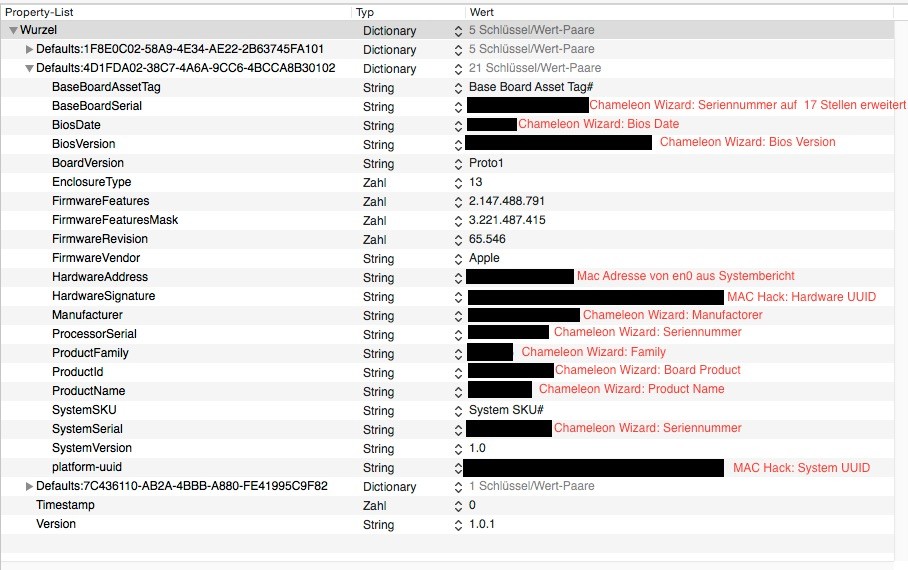

  • Kannst du "iMessages und Facetime aktivieren:" nochmal kurz präzisieren?
    Ich habe die Vorlage geladen und drin sind einige Felder, die ich nicht aus dem Wizzard bekomme.
    Aktuell fahre ich mit den Standard-Werten aus Ozmozis für das Board und habe keine eigene default.plist.
    Apple Mac Hack stürzt beim laden unter 10.10.3 ab (auf dem Rechner der Signatur) aber auf einem MacBook Pro (noch 10.10.2) geht es - allerdings mit den echten Daten der Maschine.

  • Hi,
    Ich habe im Anhang ein Screenshot mit Erklärung angehängt. Für den Eintrag "ChassisAssetTag" wusste ich auch nicht was rein soll, habe deshalb die ganze Zeile gelöscht. Die restlichen Werte habe ich so gelassen wie sie sind.
    MAC Hack in Version 0.1 (345) läuft auf meinem Hackintosh mit 10.10.3.

  • Nun,
    Ich würde für die Angaben in der Defaults.plist eher den Clover Configurator nutzen, da der mehr Angaben für die Defaults.plist ausspuckt.
    Gerade in Bezug auf diese Werte:
    besteht sonst die Möglichkeit, dass diese Werte:
    kontraproduktiv wirken.
  • Vielen Dank.
    Nach einem NVRAM Reset sind alle Daten eingelesen und das Tool sowie iMessage funktioniert 1A.
