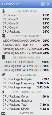

  • Hallo Zusammen,
    Da der FakeSMC und die Sensoren Kexte im Ozmosis natürlich nicht mehr die Jüngsten sind und mir das Problem mit den fehlenden Anzeigen auch auf den Geist gingen, habe ich noch etwas recherchiert und eine englischen Text gefunden.
    Darin wurde das aktuelle Paket der HWSensors heruntergeladen, der Inhalt per Pacifist entpackt und dann die 4 Sensoren Kexte in den ebenso enthaltenen FakeSMC.kext unter /Contents/Plugins kopiert und dieses Konstrukt auf die versteckte EFI-Partition, unter /EFI/Oz/Darwin/Extensions/Common gepackt und der Rechner neu gestartet...
    Ab jetzt ist alles drinnen:
    Somit kann auch ohne große Schwierigkeiten der FakeSMC auf Ozmosis-Boards aktualisiert werden, ohne das immer gleich das BIOS-Rom neu gepatcht und installiert werden muss.
    Fast vergessen... Anbei liegt das von mir verwendete Paket... ;)

  • Ich reihe mich einmal ein:
    Board: GA-Z97X-UD5H
    Ozmosis 1479, Bios F9
    FakeSMC + Sensoren aus dem HWMonitor 6.14.1364 in /S/L/E (laut KextWizard org.netkas.driver.FakeSMC 1364)
    mit org.hwsensors.driver.CPUSensors 1364
    org.hwsensors.driver.LPCSensors 1364
    org.hwsensors.driver.ACPISensors 1364
    aber _kein_ GPUSensors geladen!
    Angezeigt wird:
    /Verschieben der FakeSMC auf die Efi-Partition testweise steht noch aus.
