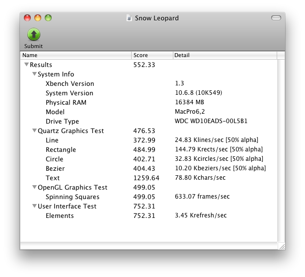

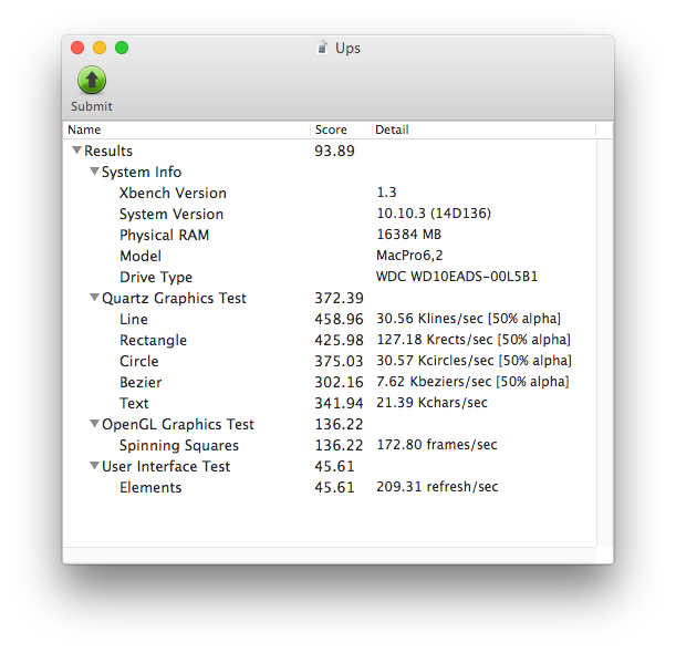

    Wer ein gutes Benchmarkprogramm kennt, das ich mal testen kann, mache ich. Allerdings würden mich auch Xbench-Werte von anderen Usern interessieren. Mit der Intel HD4000 habe ich nämlich die gleichen Probleme und ähnliche Werte beim GUI: Mit QE/CI unter Yosemite und geladenen Treibern knapp 60, unter Snow Leopard über 550, ohne QE/CI. Trage ich genauere Werte bei der HD4000 ein, werden die Treiber nicht geladen, ich habe 5 MB VRAM und alles ist wieder grottenlahm. Und natürlich kein QE/CI mehr. Außerdem ist das mit den Boards komisch: Es werden ja diverse Intel-ID's aufgezählt, aber meine ist mit 0x01620009 nicht dabei. Und jedes Board hat unterschiedliche Anschlüsse:
    GA-Z77N-WiFi: 1x DVI-I, 2x HDMI
    GA-Z77-DS3H: 1x DVI-I, 1x HDMI, 1x VGA
    GA-H61N-D2V: 1x DVI-I
    Das ist schon frustrierend. Die Grafik ist das letzte Problem auf meinen Yosemite-Systemen (und LAN/WLAN unter Snow Leopard). Man kann zwar arbeiten, aber die Performance ist schon merklich langsamer als unter Snow Leopard. Mein Hauptrechner ist daher immer noch der AMD Opteron mit 10.5.8 - aber dafür gibt es immer weniger Software, und YouTube frißt teilweise über 100% CPU-Zeit.
    Ich wäre über etwas Hilfe *äußerst* dankbar. Im Anhang dann noch die Xbench-Werte.

  • Zu deinen X-Bench Werten kann ich nichts sagen. Ich hatte selber mal eine AMD 6870 Karte! Da hatte ich meiner Meinung nach die volle Leistung! Hatte allerdings ein Ozmosis Bios im Einsatz! Dort lief sie OOB!
    Google mal nach Unigine Heaven und Valley! Das sind hervorragende Benchmarkprogramme für Grafikkarten im Mac und PC! Im Internet fidest du auch jede Menge Vergleichswerte, wo du dann siehst, ob deine Grafikkarte die volle Leistung bringt!

    ehrlich gesagt nicht ;-) Aber das ist eigentlich auch egal. Snow Leopard läuft nicht mit dem originalen Kernel der 10.6.3 Install-DVD, mit dem vom 10.6.8 Update auch nicht. Der Kernel von 10.8.0 funktioniert, der von 10.8.5 wieder nicht. Aber immerhin läuft bei Snow Leopard die Grafik vollständig. Nur LAN und WLAN bekomme ich bisher nicht hin. Für den AR8161 Chip gibt es glaube ich keine Treiber mehr, 9285/9287 WLAN hatte ich schon mal laufen, will aber nicht mehr. Bei diversen gepatchten IO80211Family.kexten schaltet sich der Hauptmonitor ab ?(
    Grafik: Ich hatte es mal mit einer meinen vielen Radeon HD2600XT getestet. Unter Snow Leopard hatte ich kein QE/CI, aber die Karte war wieder mal sehr schnell. Unter Yosemite hatte ich unter einigen Konfigurationen ebenfalls Dual-Monitor mit vollem QE/CI, aber wieder ähnliche Geschwindigkeit bzw. Langsamkeit wie mit der Intel HD4000 oder der Radeon HD6870. Gab es unter Snow Leopard jemals korrekte OSx86-Treiber für die HD2600XT (ID 9588 ). Auf Leopard läuft sie mit Natit großartig, man kann sogar die Monitore 'übertakten': Mein 20"-Monitor mit 1600x1200 nativer Auflösung kann ich auf 2048x1536 hochjagen, und das sieht gut aus. Auch bei meinem LG 3D-Fernseher funktioniert das. Allerdings
    unterstützt die HD2600XT noch kein OpenCL, keine Ahnung wie wichtig das ist.
    Zurück zu Yosemite und der 6870: Ich boote ja immer noch mit kext-dev-mode=1, kann also gut sehen, welche Treiber geladen sind und welche nicht. Also alle AMD-Kexte inkl. Framebuffer sind geladen. AppleGraphicsPowerManagement ebenfalls. Was nicht geladen ist, ist AppleGraphicsControl.kext. Das enthält ja folgende Plugins:
    AppleGraphicsDevicePolicy.kext
    AppleGraphicsDeviceControl.kext
    AppleMGPUPowerControl.kext
    AppleMuxControl.kext
    ApplePolicyControl.kext
    AppleGraphicsDeviceControl.kext ist als einziges geladen, alle anderen nicht. Zur Erkennung wird ja der Mac-Typ eingesetzt, meiner ist im Moment MacPro6,2 mit der Board-ID Mac-F60DEB81FF30ACF6. Der ist in AppleGraphicsDevicePolicy.kext auch eingetragen, trotzdem wird das Ding nicht geladen.
    EDIT: Ich habe mal AppleGraphicsControl.kext in den Kext-Ordner von Clover gelegt. Jetzt werden alle Plugins geladen - außer AppleGraphicsDevicePolicy.kext. Ich habe anschließend nochmal die SMBIOS-Einstellungen angeschaut, da stand MacPro6,2, obwohl eigentlich die Einstellungen von MacPro6,1 drin waren. Geändert, neu gestartet. Einmal waren meine Netzwerkeinstellungen komplett resettet, und die Grafik... seht im Anhang...
    EDIT2: Ich habe noch weitere Einstellungen probiert, da fielen die Werte noch geriner aus :-P Habe auch mal andere Mac-Modelle probiert, MacPro5,1, iMac14,1, nichts. Jetzt versuche ich, die Konfiguration wiederzufinden, die knapp 70 Punkte bei Xbench-GUI gebracht hat. Allerdings habe ich noch folgendes beim Booten gefunden:
    [AGPM Controller] unknownPlatform
    AppleGraphicsPowerManagement.kext beschwert sich. Aber in AppleGraphicsDevicePolicy.kext steht doch meine Mac-Nummer drin?!
    EDIT3: Und es geht immer weiter runter, zweiter Anhang... Welche Einstellungen hatte ich bloß vorher?
    EDIT4: Werte sind jetzt wieder wie vorher, nach zig Neustarts. Jetzt habe ich zuätzlich nochmal die Grafik-Kexte vom 10.10.4_14E11f-Update verwendet, keine Verbesserung.
