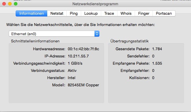

    Nutze mal das Programm "Netzwerkdienstprogramm" um die Settings der Karte zu prüfen.

  • Danke, ich habe das Problem gelöst, in dem ich mit Multibeast eine andere Version (AppleIntele 3.1.0a) installiert habe;
    seitdem habe ich nach jedem Systemstart eine IP bekommen.
    Also war es wohl ein Treiber-Problem, oder?
