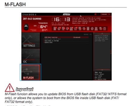

    USB Sticks, die zum BIOS-Flashen genutzt werden, sollten immer in FAT oder FAT32 formatiert sein.
    In der Anleitung deines Boards auf Seite 3-25 steht das auch noch beschrieben:

  • Und du machst das über die M-FLASH Funktion im linken, unteren Eck deiner BIOS MENU Selection?
    Ich würde mal mit dem Tool das bestehende BIOS auf den Stick sichern um herauszufinden, ob es eine spezielle Datei-Endung nutzt/erwartet.
    Die kannst du theoretisch beim OZM-File einsetzen und den Flash-Vorgang wiederholen.
  • Die Dateiendung ist bei beiden .A60, sollte also passen. Was ich aber nicht verstehen wieso überhaupt keine Datei erkannt wird, obwohl die OZM-Datei die richtige Endung hat. siehe auch angehängte Bilddatei
    UPDATE: USB-Stick mal hinten eingesteckt statt im Front-USB und Datei umbenannt und schon ging das Flashen. Als nächstes will ich meinen mit Diskmaker X am Macbook erstellten Yosemite-Stick verwenden um OSX zu installieren. Muss ich hierzu etwas beachten? Gerade bezüglich der Killer2200 Netzwerkkarte und evtl. Sound und Grafikkarte. Dort soll es laut meiner Recherche am meisten Probleme geben :cursing:

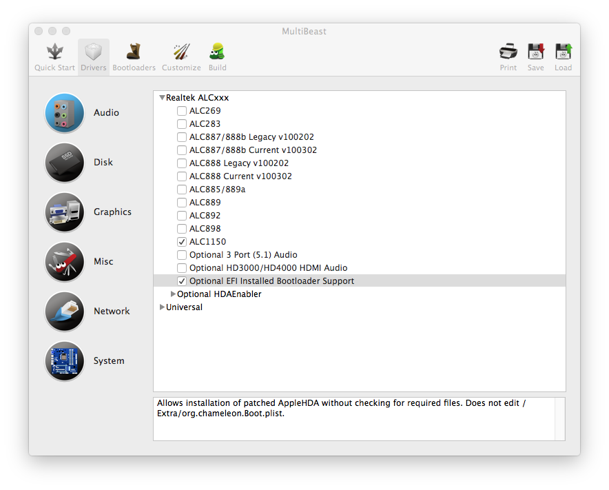

  • Nix DSDT-free! Wenn Du mit OZMOSIS arbeitest, ist da eine DSDT-Datei drin! Du musst besonders beim Sound darauf achten, dass die Instalation ohne den Chameleon-Extra-Ordnmer funktioniert! Also "Optional EFI Installed Bootloader Support"

    Zur Installation : Einfach den Installer rein, F12 beim Booten und den Stick auswählen, dann Installer durchlaufen lassen und via Multibeats den AthernosE2200.kext installieren, für den Sound einfach den ALC1150 mit Optional EFI Support und alles sollte funktionieren. Bei der GTX 770 hatte ich immer wieder Sleep Probleme, die ich nicht wirklich beheben konnte, hoffentlich hast du da mehr Glück.

    Wie bereits geschrieben benutze ich Multibeast 7.3.0 für Yosemite. Den Quickstart lasse ich und versuche nur die zwei Treiber für Sound und Netzwerk zu installieren. Beim Sound nehme ich die Einstellung die Max und MacGrummel vorgegeben haben und unter Network wähle ich von Athernos den Treiber für E2200. Beides wird installiert, starte das System neu und null Erfolg :(
