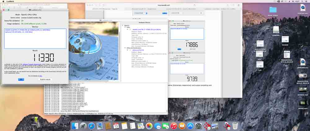

    Testen&Vergleichen:
    Cinebenchhttp://www.maxon.net/products/cinebench/overview.html
    PPMB: http://ppbm7.com/index.php/homepage/instructions

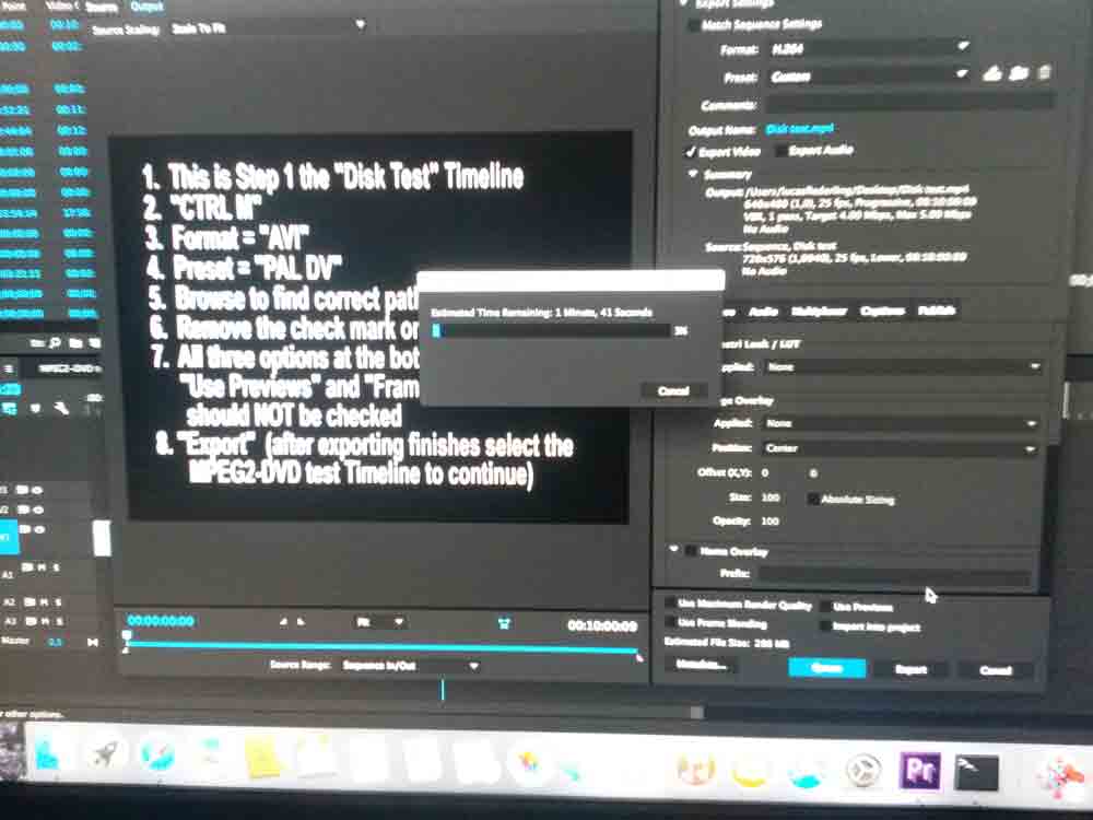

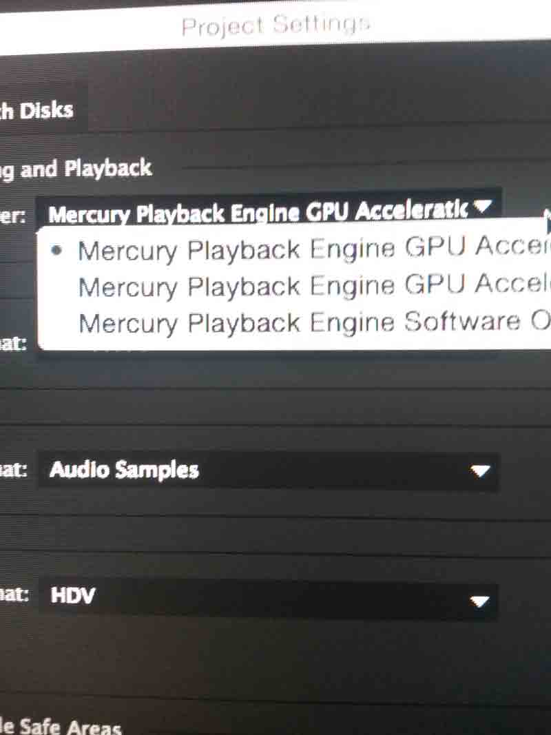

    Premier Pro 8.2.0:
    In Premiere 8.2 läuft die GTX 970 anscheinend einwand frei!
    Zu PPMB8 kann ich nix sagen, da das in der Datei angefügte Script für WIN ist.
    10.00.09 min material aus dem PPMB Projekt, gerendert:
    Einstellungen siehe letzes Bild
    Ergebnisse:
    CUDA: 1:36
    OpenCL :1:36
    Mercury Playback only: 1:57

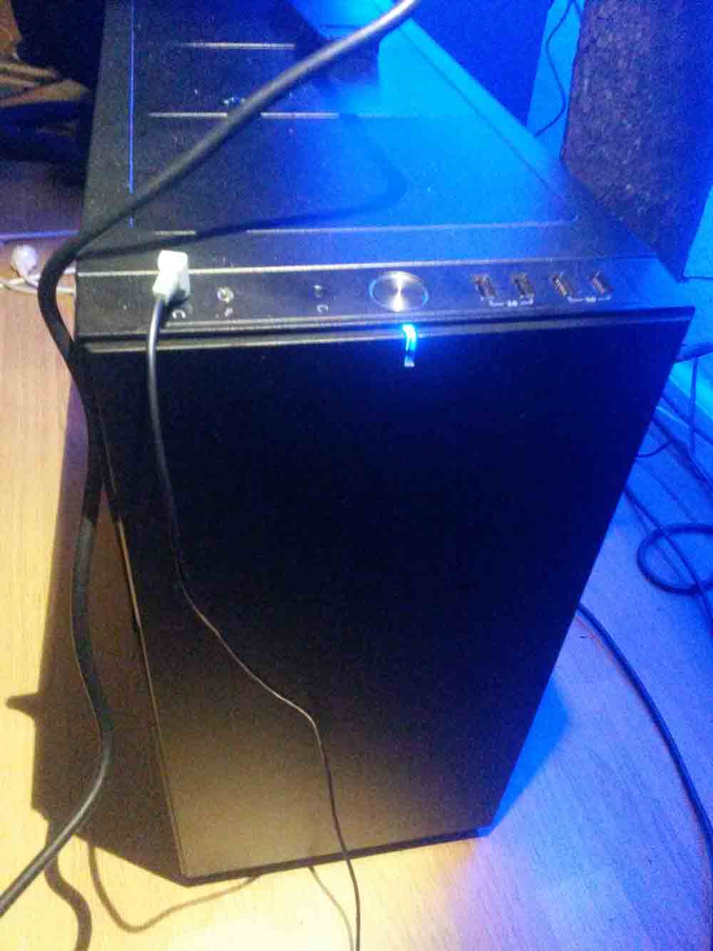

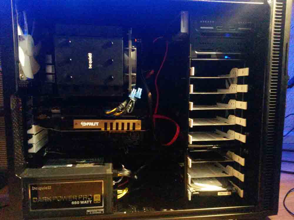

  • gerne, also das gehäuse in schwarz ist jetzt keine schönheit, aber imo auch kein schandfleck, dafür ist es schallgedämmt :)
    das display ist ein pb298Q von asus 2560 x 1080. bei gelegenheit poste ich mal ein bild von den graka einstellungen in osx die möglich sind, kann aber evtl paar tage dauern, bis ich wieder drann sitze.

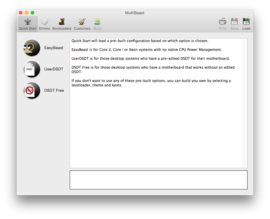

    Nun noch eine andere Frage die für mich etwas unklar ist.
    Was muss ich bei Multibeast auswählen wenn ich an dieser stelle bin ? (siehe Bild) passend zu dem Board: Gigabyte GA-Z97X-UD7-TH
    Gigabyte GA-Z97X-UD5H --- Intel Core i7 4790K - Corsair Hydro H100i GTX mit 2x Noctua NF-F12 --- ATI Radeon HD 5870 1GB original aus Mac Pro 3,1 --- 16GB Corsair Vengeance Pro Series DDR3-1600 DIMM CL9 --- 256GB Plextor M6e M.2 2280 PCIe 2.0 x2 MLC Toggle --- TP-Link TL-WDN4800 WL450MBit --- be quiet! Silent Base 800 gedämmt --- 650 Watt be quiet! Dark Power Pro 10 Modular 80+ Gold --- Mac OS X10.10.3
  • Wenn Du mit OZMOSIS arbeitest nichts von dem was da auf dem Screenshot gezeigt wird ;)
    Du gehst bitte direkt in den Oberpunkt Drivers und wählst Dort unter Audio:
    -> Realtek ALCXXX -> ALC1150 und Optional EFI Installed Bootloader
    und unter Network:
    -> Intel -> AppleIntelE1000e v3.1.0a
    und sonst nichts aus ;)
