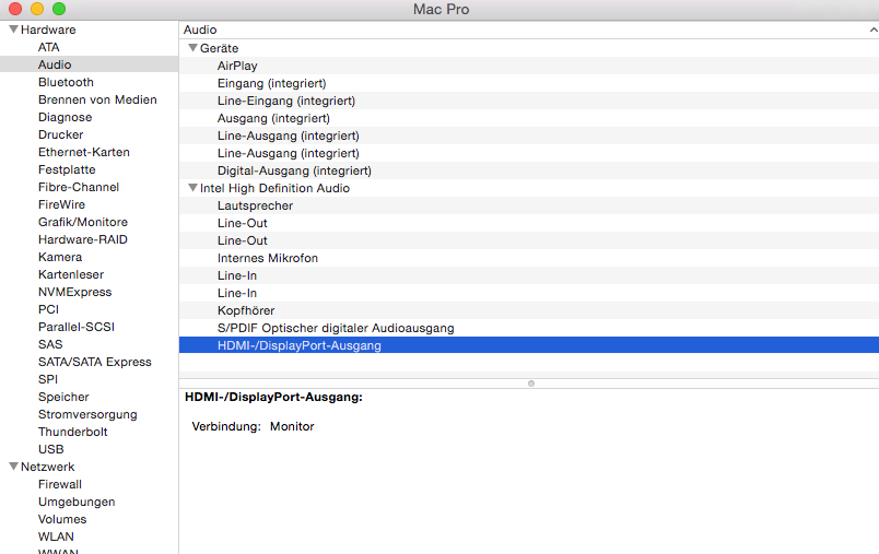

  • Das kannst du mit dem Programm SystemInfo oder DPCIManager sehen...
    Wird HDMI eigentlich im Systembericht unter Audio oder in den Systemeinstellungen->Sound->Ausgang angezeigt?
  • Das trifft aber keine Aussage darüber ob der HDMI Ausgang auch mit der Grafikkarte verbunden ist. Sprich lass doch einfach mal, wie schon von AL vorgeschlagen das Tool SystemInfo laufen dann wissen wir mehr.
  • Hier steht was mit Audio Controller bei der Nvidia
