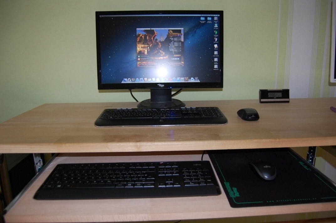

  • Update: Snow Leopard läuft auf dem AMD System soweit ganz gut, inklusive WLAN und BlauLAN ... :D
    Jetzt bin ich zu Mountain Lion gewechselt, mit myHack installiert und kann auch booten, allerdings nur bis kurz vor den Login (wo ich bei einem grauen Bilschirm ende).
    Boot Flags braucht es -v -f npci=0x3000 PCIRootUID=1 (step by step) ... das war ein Kampf. ;(
    Das System lässt sich an einem Ozmosis/Clover Intel-System booten und einloggen, nur eben an der AMD Mühle nicht.
    AMD Kernel sind drauf, myHack Run myfix bringt auch nix, .... ?(
    Update: Jetzt läuft es, allerdings nur mit 3MB Grafik HD7700, die GTX260 hat es einfach nicht drauf. :hurra:

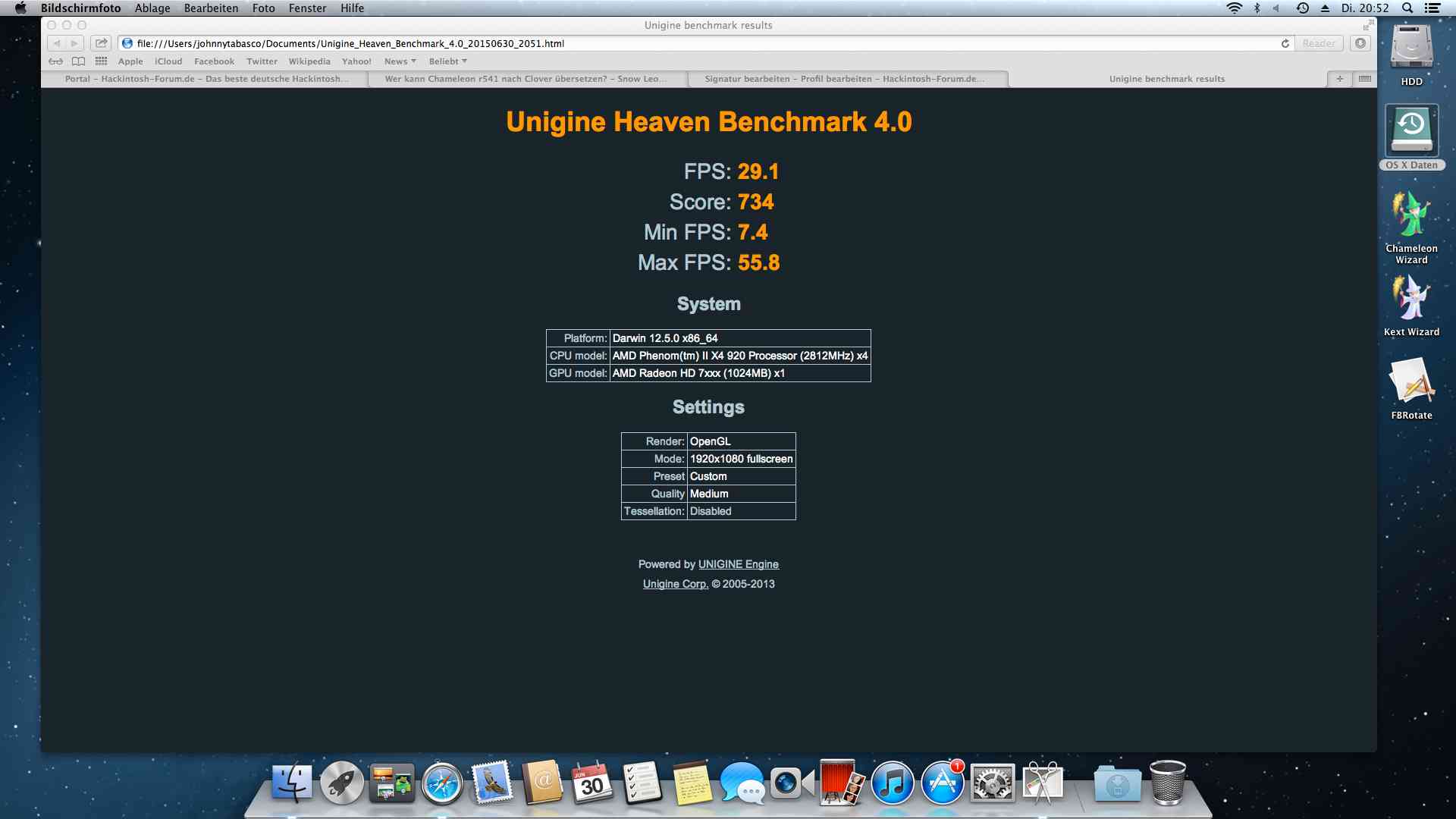

    Update: Jetzt mit SSD statt HDD läuft Mountain Lion 10.8.5 richtig flott, 20 Sek. Bootzeit auf einem AMD Bock ist schon ordentlich.!
