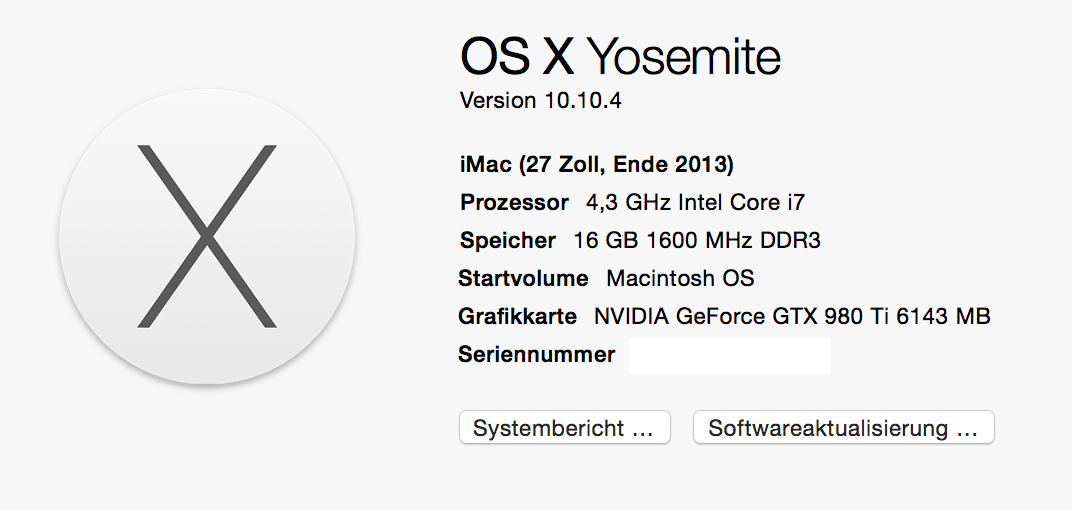

Here sind 2 bilder
Ich kann nicht mal 3840 x 2160 mit 25 oder 30Hz
http://postimg.org/image/4an7oblth/http://postimg.org/image/rwrlsi4i1/

P.S.: manchmal ist es doch eindeutig besser, alles sehen zu können: Dein Bild Nr.1 sagt eindeutig: Diese Karte wird nicht erkannt! Dein Bild Nr.2 - naja, ich experimentier schon lange nicht mehr mit diesem Wizzard, weil El Capitan damit so schlecht zusammenpasst..
Aber gut: Versuch es mal mit "PCIRoot=1", "-v" zum Beobachten (kann später wieder raus), auf jeden Fall "kext-dev-mode=1" und teste "Use Nvidia ROM" oder alternativ "VBIOS", wenn das alles nicht hilft "Graphics Enabler" -
