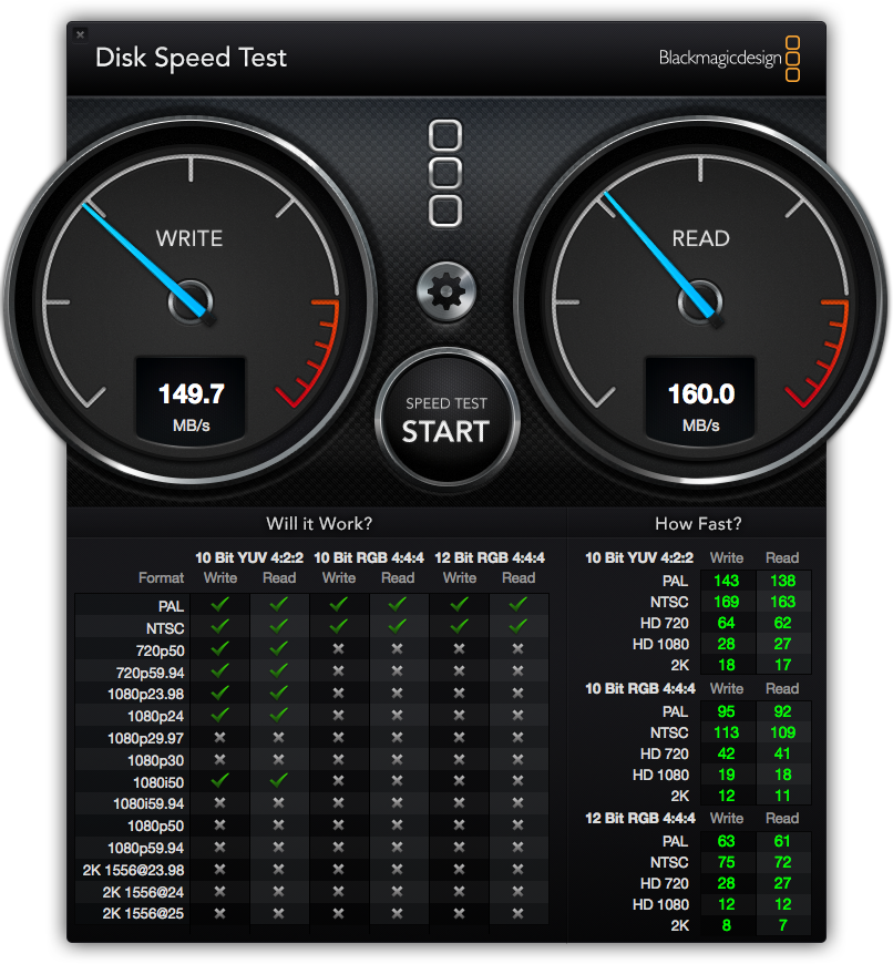

    ich habe folgendes Problem mit meiner Samsung SSD 840 Basic (250GB). Und zwar stimmt etwas mit den Geschwindigkeiten meiner SSD nicht. Dabei passt die Lesegeschwindigkeit, wohingegen die Schreibgeschwindigkeit viel zu langsam ist. Im Anhang befindet sich ein Screenshot von Blackmagic und einmal die Daten der SSD (über diesen Mac -> Systembericht -> SATA/SATA Express) :) Unter Windows erreiche ich mit der Samsung SSD 840 (allerdings EVO) Schreibgeschwindigkeiten und Lesegeschwindigkeiten von 400-500 mb/s. Die Firmware ist bei der SSD die neuste und dabei wurden verschiedene SATA Ports angewendet (SATA 3 Ports). Dabei handelt es sich um die SATA Ports von Intel.

  • Bei meiner 840 EVO 120GB sind die Werte (noch) geringer, also meßbar aber nicht fühlbar, es läuft halt eben alles sehr flott.
    Btw: Die SSD hängt an meinem ASRock Z77 Pro 4 ... daher denke ich dass du gut unterwegs bist damit.
  • Stimmt! Selbst meine EyeTV-genutzte Hard-Disk, eine ST3000DM001, ist da so viel langsamer nicht..
    Was für einen Ordner hast Du denn da zum Schreiben/Lesen genutzt? Aber wirklich echte Werte sind das wohl nicht!
    Wenn ich sehe, dass wir fast die gleichen Schreib-Werte haben, ist da wohl eher der Intel-Sata-Port die Begrenzung! Den hab ich bei meinem GA.EX58er MacPro auch genutzt!

  • derHackfan Ja die 120GB Serie ist ja auch langsamer als die 250er. Und das Problem bei mir ist, dass ich diesen Geschwindigkeitsverlust spüre...Am Motherboard kann es ja nicht liegen, da sonst auch die andere SSD betroffen sein müsste.
      MacGrummel Ich habe einfach die Standarteinstellungen genommen...Ja aber die andere SSD ist ja doch auch ein einen Intel-Sata-Port angeschlossen, daher verstehe ich nicht wieso es nur die eine SSD betrifft...

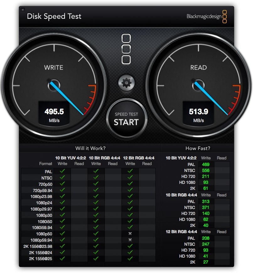

    So sieht es bei mir aus:

    meine 840 EVO 500 GB rennt auch wie Schwitzkatze...
