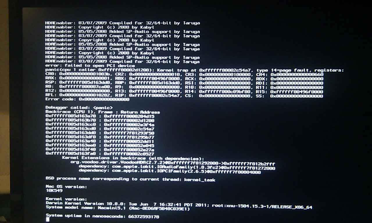

    ich habe heute auf meinem P5B SE2 Mainboard mit 4GB und Geforce GTX260 problemlos MacOSX 10.6.3 Retail installiert.
    Ich habe dafür iBoot und MutliBreast verwendet. Alles lief Super!
    Aber leider kann ich nicht von der HDD booten.
    Ich habe mich schon in sämptlichen Foren belesen, und alle Kext Datein installiert.
    Ich bootete auch mit -v -f kann aber nicht genau herausfinden ob es an der Grafikkarte, Soundkarte oder dem Kernel liegt.
    Ich hoffe Ihr könnt mir helfen.
    MfG Basti

  • das eine hab ich mit -v und das zweite hab ich mit -v -f gemacht, hoffe du kannst helfen.
  • Scheint, dass VoodooHDA Probleme macht. Mit -x sollteste rein kommen, dann deinstallier mal VoodooHDA.

  • Hum, wenn ich mir die beiden Bilder so ansehe beschleicht mich das Gefühl, dass bei der Postinstallation mit Multibeast einfach mal alles angeklickt wurde was geht, getreu dem Motto viel hilft auf viel nur leider passt das bei MAC OS nicht so ganz. Folgende Dinge treffen bei Dir aufeinander
    1. VodooHDA.kext trifft auf AppleHDA.kext nebst diverser Enabler das Ergebnis siehst Du in der Kernelpanik
    2. FakeSMC wurde mit allen Plugins installiert, was das System im Besten Fall mal "nur" instabil macht meist aber in Kernelpaniken endet.
    Zur Lösung:
    Wie Rico schon richtig sagt kannst Du das akute Problem beheben indem Du den Rechner mit -x im Abgesicherten Modus startest. Hierbei werden alle Treiber, die nicht unbedingt nötig sind ignoriert. Sobald Du den Rechner hochgefahren hast ist das Weitere Vorgehen dann stark von der eingesetzten Hardware abhängig. Grundsätzlich gilt ei MAC OS aber weniger an Treibern ist mehr. Daher ist Bei Dir erstmal Hausputz angesagt. Du schreibst Du hast SL installiert, hier liegen die Kritischen Files glücklicherweise unter /E/E (/Extras/Extensions) und lassen sich von dort auch relativ leicht aus der Gefahrenzone bewegen. Also folgendes Vorgehen würde ich empfehlen:
    - Boot mit -x -v
    - Im Verzeichnis /Extra/Extensions bis auf NullCPUPowermanagement.kext, FakeSMC.kext und ggf. noch jMicronATA.kext alles auf den Schreibtisch verschieben
    und aus dem Verzeichnis löschen (insbesondere alles was "Monitor" im Namen hat oder SuperIOFamily).
    - Aus dem Verzeichnis /System/Library/Extensions die Datei VodooHDA.kext und alle Dateien mit ALCXXX und Enabler im Namen löschen und dann neu
    starten.
    Wenn der Rechner dann bootet füllst Du bitte Deine Signatur aus und lässt uns wissen, welche Hardware Du verwendest damit man etwas Feintunig betreiben kann.

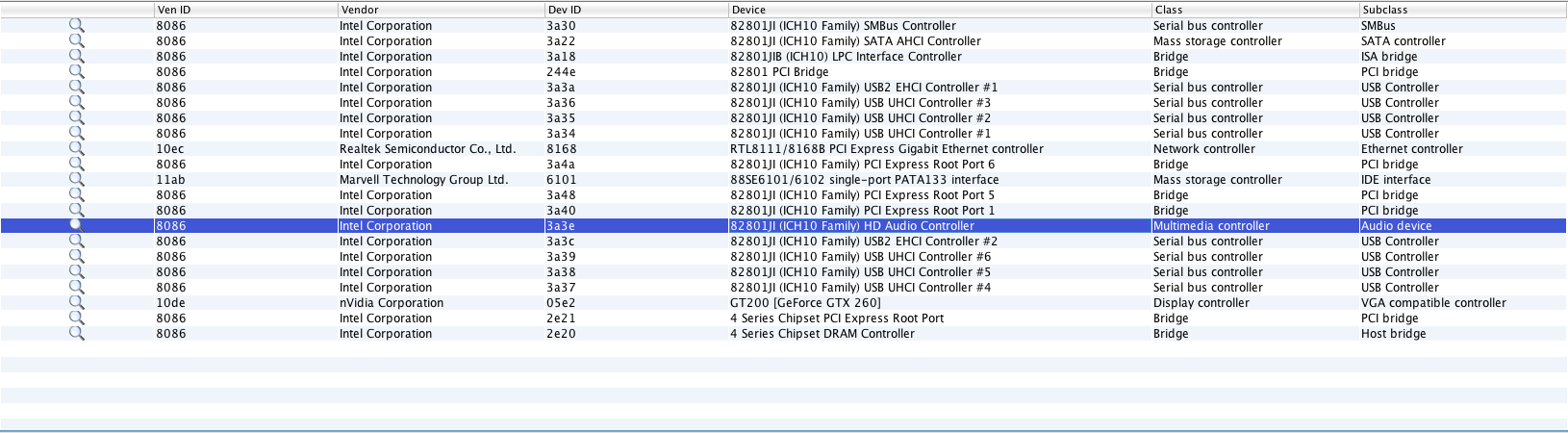

    Ich habe eben gelesen, dass auf deinem Board der VT1708S Audio Chip verbaut ist, das bekommst du aber am einfachsten mit dem Programm SystemInfo heraus.
    Er wird dir damit die Hersteller- und Geräte-ID (Vendor- & Device-ID) auslesen.
    Sollte es tatsächlich der Chip sein, bekommst du den nur mit VoodooHDA zum Laufen.
    Dafür gibt es aber eine tolle Anleitung in unserem Wiki...
  • Ich hab es gefunden, nun versuche ich mich nochmal an den VoodooHDA Treiber.
  • Das mit dem Sound hat super geklappt! Danke!!!
