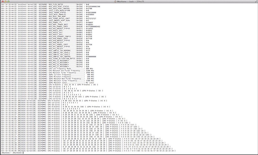

    Edit: bei mir sieht es so aus. Ist etwas unscharf da ich gerade mit der Bildschirmfreigabe arbeite und über die Arbeit auf meinen Rechner zu Hause zu greife

  • Hab meinen Beitrag von oben bearbeitet während du gepostet hast. Schau mal das Foto an und vergleich es mit deinem
    So, hab ein paar Veränderungen vorgenommen, die nicht passen. Du hast unter ACPI: GenerateP and CStates angehakt. Verwendest eh eine SSDT. Die macht die notwendigen Steppings. KernelPM brauchst du auch nicht.
