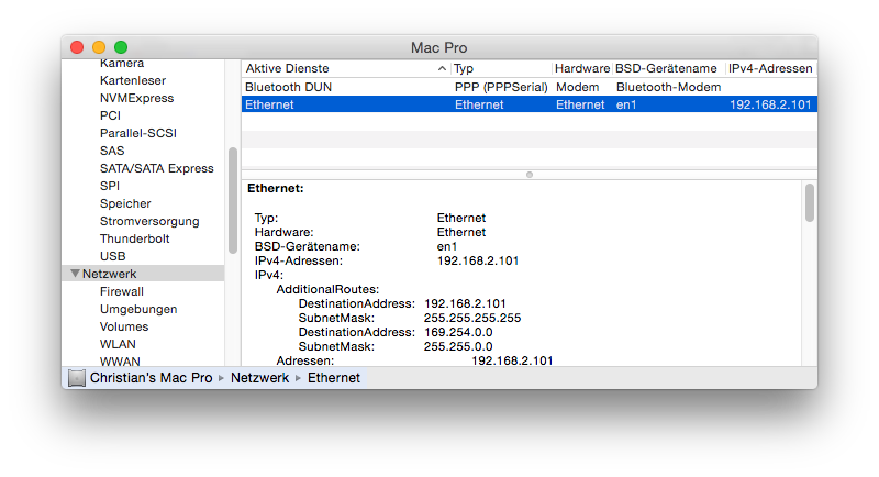

  • Hab da bei mir gerade das gleiche Problem festgestellt, komme nicht in den App Store aber ansonsten läuft mein Bios bis jetzt
    Bei mir steht dort en1
    Griffen könntest du mir erklären, wie ich meine DSDT bearbeiten kann oder du hilfst mir netterweise :bitte:

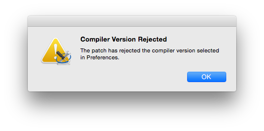

    Du hast ja schon fleissig selbst gebastelt und damit auch schon Erfahrungen mit MacIASL gesammelt somit ist für Dich der logische Schritt jetzt einfach auf diesen Erfahrungen aufzubauen und das GigaByte Repository von PJALM mal zu Deinen MacIASL Quellen hinzuzufügen. Hierzu einfach mal auf Preferences von MacIASL wechseln und dann auf den Tab Sources wechseln anschließend das Plus klicken und folgendes Repository hinzufügen:
    1. http://maciasl.sourceforge.net/pjalm/gigabyte/
    und da es damit noch nicht ganz getan ist muss auch noch das Graphics Repository eingefügt werden:
    1. http://maciasl.sourceforge.net/pjalm/graphics/
    Wenn beide drin sind lädst Du Deine DSDT in den MacIASL und wählst aus dem Gigabyte Repository den passenden Patch Satz für Dein Board aus und anschließend noch den passenden Graphics Patch und fertig.

    Fehler, schon wenn ich mein Board auswähle und die Intel HD4600 sehe ich auch nicht, nur Intel HD4000
