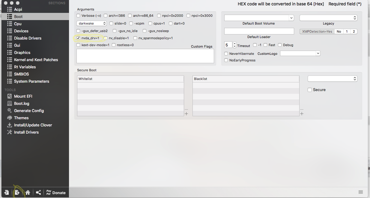

    10.11.1 - Webdriver sind installiert, nvda_drv=1 im Clover.

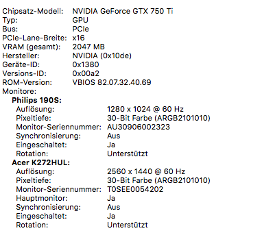

    In über diesen Mac steht jedoch Gigabyte GeForce GTX 750 Ti 0 MB.
    Hab ich was vergessen? 8|

  • versuch es mal mit dem nvidia inject
  • Diese Option war aktiviert - nach dem deaktivieren stimmt die MB zahl.

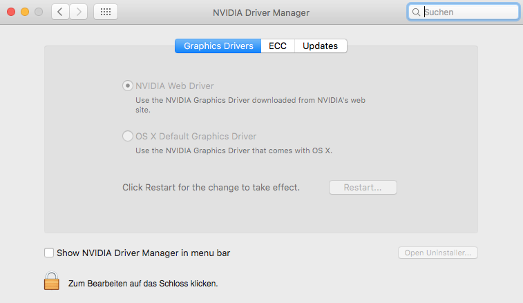

    Ist das Normal das in der Systemsteuerung vom Webdriver immer OSX ausgewält ist?
    Also auch wenn man es auf Nvidia stellt und neu startet?

    Nein, wenn der Webdriver korrekt installiert ist und keine Parameter in der config.plist von clover dem entgegenstehen, so sollte in der Systemsteuerung nat. der Webdriver auch aktiviert sein.
    Dazu kannst du auch einmal folgendes testen. Gib im terminal "kextstat" ein.
    Du erhältst dadurch eine Liste aller geladenen Kexte.
    Hier sollten auch Einträge die mit com.nvidia.web beginnen, auftauchen.
    Wenn nein, dann wurde der Webdriver auch nicht geladen und die Anzeige in der Systemsteuerung hatte recht. ;-)
  • Hi,
    Nvidia Treiber sind geladen und komischer weise wirds jetzt auch in der Systemsteuerung richtig angezeigt...

  • Auch bei mir ist der Web Driver korrekt installiert, allerdings wird in den Systeminfos auch 0 MB angezeigt und jedes mal steht beim Web Driver, er würde OS X Default Graphics verwenden. Wenn ich jedoch kextstat anzeigen lasse, stehen com.nvidia.web texte auf der Liste. Ist ja auch alles nicht so wild, das einzige echte Problem ist nur, dass meine 750 Ti nur ein Signal über DVI ausgibt. Ich habe aber mehrere Monitore zu betreiben.
    Weiß jemand Rat?

  • nvidia inject schon versucht?
  • Cool! Nachdem ich das Nvidia Inject + entfernt habe, klappt alles. Es wird der richtige NVRAm angezeigt und ich kann mehrere Monitore verwenden!
