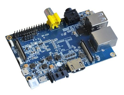

  • Alternativ einfach einen BananaPi (erste Version) nehmen. Der hat ne SATA-Schnittstelle und dazu noch GBit Ethernet. Hab den bei mir als NAS schon lange im Einsatz. Hängt ne 4TB WD Red via SATA dran und eine 2,5" 1 TB USB HD. Läuft 1a.
    SATA schreibt ca 40 MB/sec und lesen tut es mit 100 MB/sec.
    Hinzukommt das LAN und der USB Bus voneinander getrennt sind im Gegensatz zum Raspberry. In meinen Augen das wesentlich bessere NAS. Und mit seinen 2 Kernen ist der BPi auch noch flott genug. Von der Rechenleistung natürlich nicht so gut wie der RPi2 mit seinen 4 Kernen aber dafür der Rest. Verstecken muss sich der BPi noch lange nicht.
    Debian gibts dafür genauso wie für den RPi. Hier heisst es halt nur "Bananian". Letztens noch ohne Probleme auf "Jessie" geupdated.

  • bitte was du willst mir sagen dass der Banana PI ne Sata Buchse hat??? Also mensch hättse mir das nicht vor einem Jahr sagen können? Dann hätt ich mir den gleich gekauft 8o
    Aber echt geil .ICh dachte bisher ja gut haste halt ein Fake aber das der so gut ist hab ich nicht Gedacht

  • Hehe ja frag mich doch. :P
    Leider fristet der BPi zu Unrecht irgendwie ein Schatten-Dasein. Von einigen verschrien als billiger China-Schrott. Alles was ich sagen kann ist, dass das Ding rock stable läuft. Derzeit ne Uptime von 33 Tagen. Davor musste ich wegen kernel update neu booten. Und es ist nicht so, dass der immer nur vor sich hin-idled. Der hat auch schonmal ganz gut Harddisk IO und verrichtet seinen Dienst tapfer.
    Ok in einem sind die Hersteller von dem Ding vllt. selber schuld, dass er sich nicht so verbreitet hat. Der Grafik-Chipsatz. Da gibts bis heute keine Hardwarebeschleunigung unter XBMC bzw. KODI für. Ist glaube ich so ein Mali-Teil.
    Tja fundave ... dann mal schnell Deine Bestellung aufgegeben. :P Aber nicht die 2. Version. Die hat leider kein SATA mehr. Oder hast Du bereits einen?
    Einmal editiert, zuletzt von Sascha_77 ()
