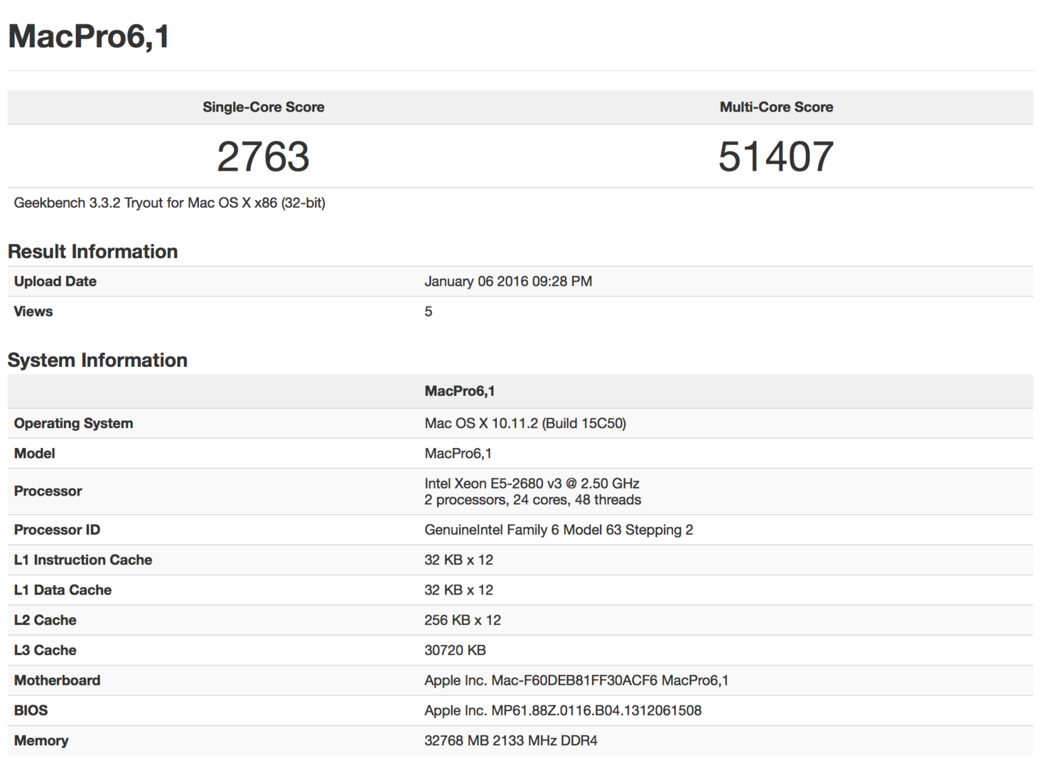

    Mit dem X10DAi ist es fast dasselbe.. :wallbash:
    Außer, dass OS X damit endlich automatisch eine Netzwerkverbindung hinbekommt, obwohl auf beiden Mainboards derselbe Chip (Intel I210-AT) verbaut ist..
    Geekbench (32bit) klappt nun also..
    http://browser.primatelabs.com/geekbench3/4807738
