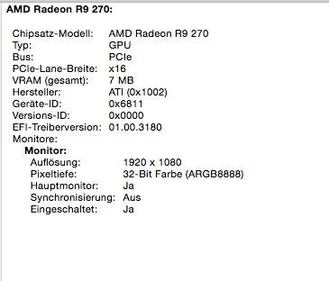

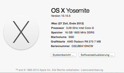

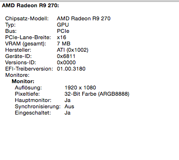

  • Wenn dein Screen Shot noch aktuell ist dann erkennt OS X den Speicher der Karte nicht richtig (7MB).
    Das war beim ersten Post noch anders. Da die Karte wohl OOB laufen sollte:
    sind alle AMD Kext wieder original?
    alle ATI Configparameter in Clover ausgeschaltet?

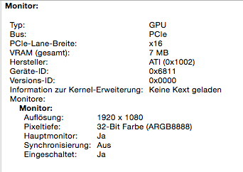

  • Hi! Die beiden Kexts die ich zusätzlich installiert hatte, habe ich wieder entfernt (AMD7000Controller + AMDRadeonX4000).
    Danke MacGrummel für die Datei - habe diese eingebunden und neugestartet.
    Die Systeminformation zeigt mir jedoch weiterhin nur 7MB Grafikspeicher der AMD Radeion R9 270 an. Also, scheinbar erkennt er die richtige Karte, aber legt trotzdem nicht die richtigen RAM-Settings fest?
