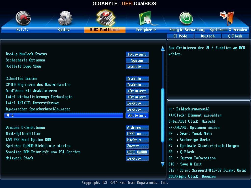

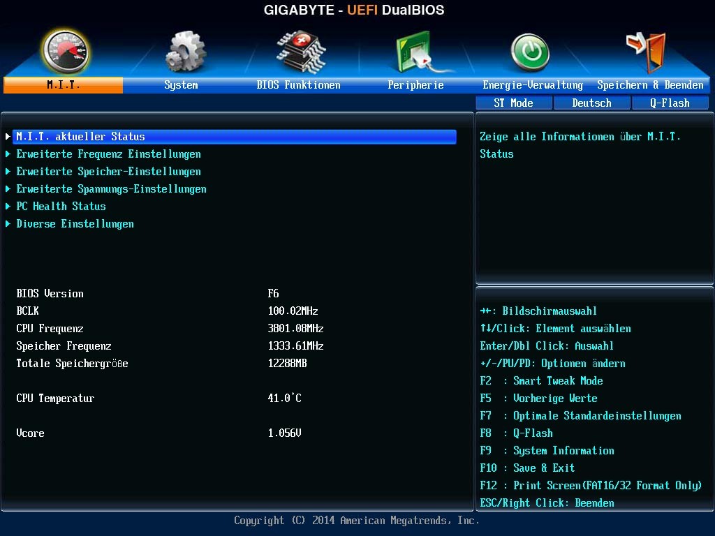

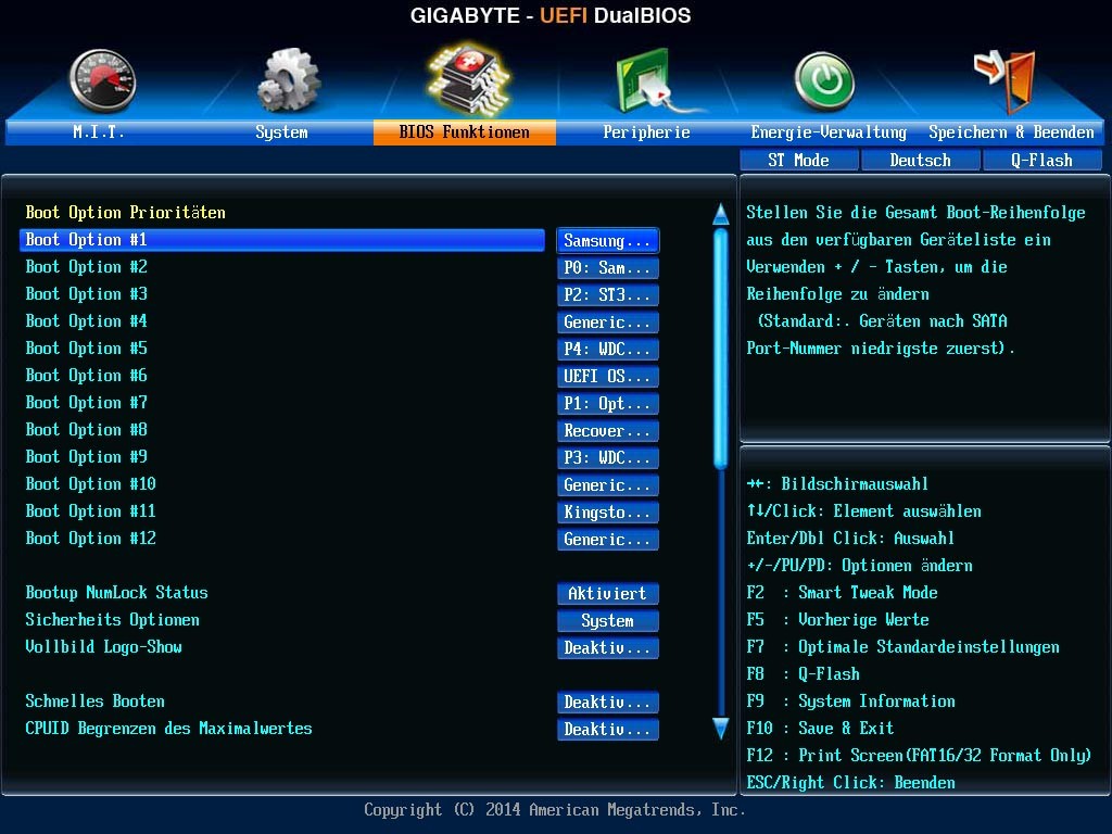

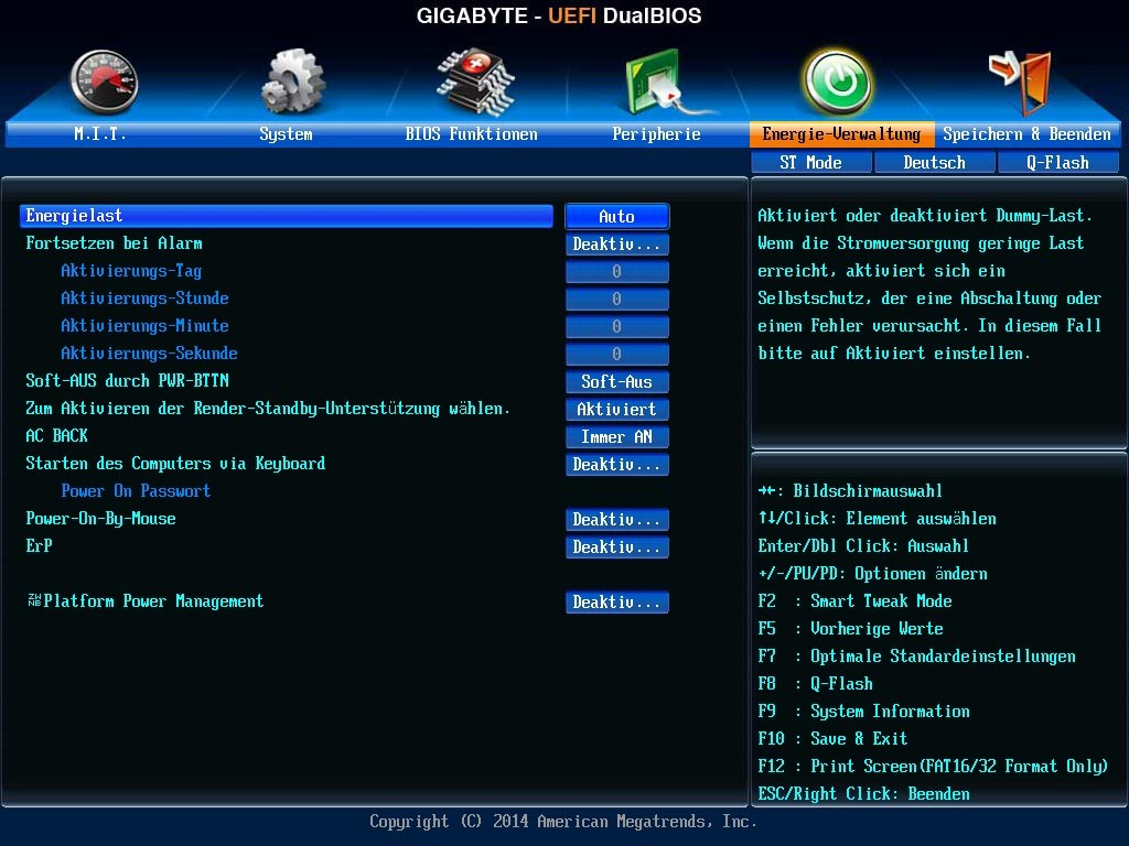

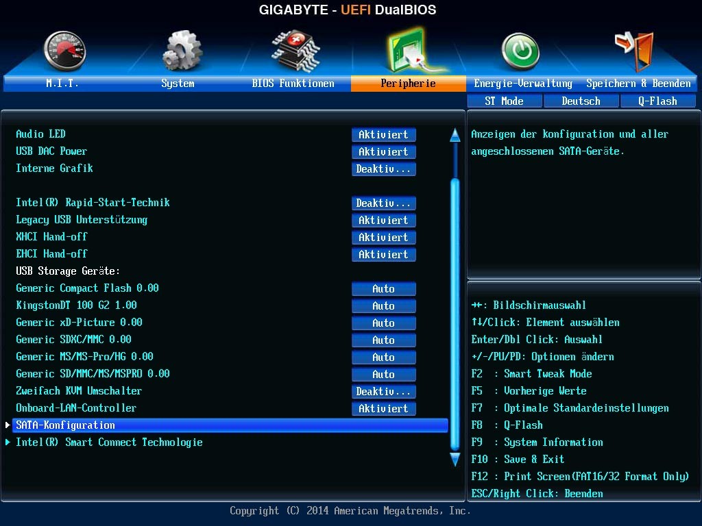

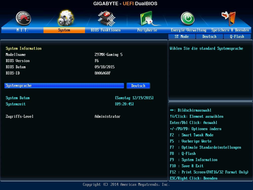

    Das BIOS und seine Einstellungen
    Wenn Du das Ozmosis-BIOS verwenden möchtest (ich kann es nur empfehlen!), wird als erster Schritt das BIOS auf Default gesetzt. Dann gibt es bei Gigabyte-Boards die praktische Einrichtung eines BIOS-Updates mit Q-Flash. Dafür wird das Ozmosis-BIOS auf einen der kleinen FAT-Formatierten Sticks entpackt und über Q-Flash geladen. Nach dem Update kann man dann wie im normalen BIOS die Einstellungen dort so vornehmen, dass ein Hackintosh damit zurecht kommt.
    Gerade bei Gaming-Boards aller Hersteller gibt es derartig viele Einstell-Möglichkeiten, dass das BIOS schnell zu einem unübersichtlichen Schachtel-Menü wird. Die Grundeinstellungen für jeden Hackintosh sind hier erstmal gleich. Nur darf man in diesem BIOS besonders lange danach suchen:
    SATA-AHCI-Mode : Enabled
    XHCI-Mode : Auto
    XHCI-Hand Off : Enabled
    EHCI-Hand Off : Enabled
    vt-D falls vorhanden : Disabled
    Wake On Lan falls vorhanden : Disabled
    Secure Boot : Disabled (oder Others bei Win8)
    CPU EIST : Disabled - ist oft versteckt unter Advanced CPU Einstellungen
    bei Z97-Boards mit M.2-Platten zusätzlich: Storage Boot Option Control - disabled
    Wenn du die Integrierte GPU (Grafik) verwenden willst kannst du die nächsten 2 Schritte überspringen.
    Internal Graphics : OFF
    Init Display First auf den PCIe Slot ändern in dem die Grafikkarte steckt.
    Wenn du die interne Grafik verwenden willst:
    Internal Processor Graphics : Enabled
    Internal Prozessor Graphics Memory: 32M <- Wichtig: mehr führt oft zu Problemen im Zweifelsfall austesten mit 64/96
    DVMT Total Memory Size : MAX
    Intel Speedstep: Disabled
    Deshalb habe ich hier mal ein paar Bilder der wichtigsten Einstellungen gemacht

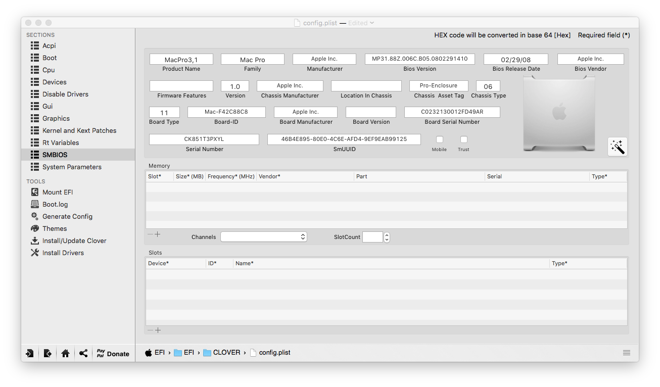

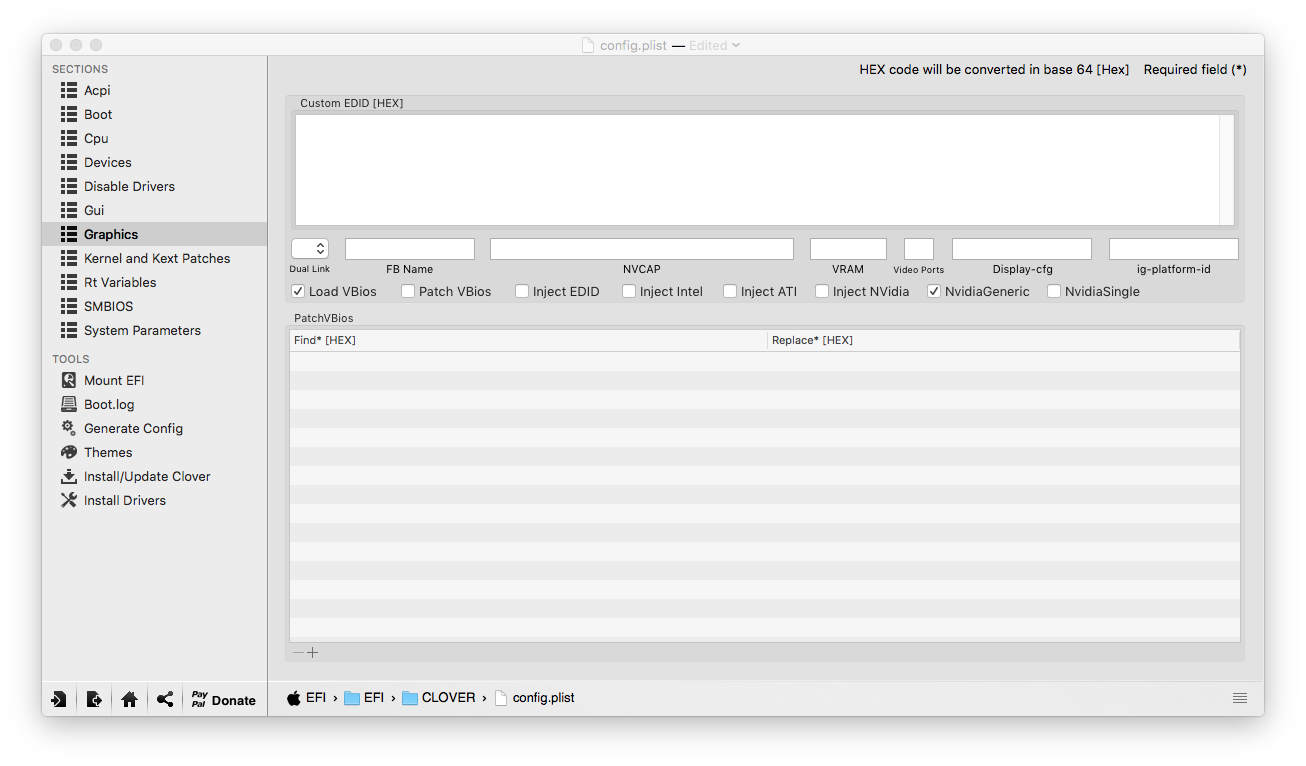

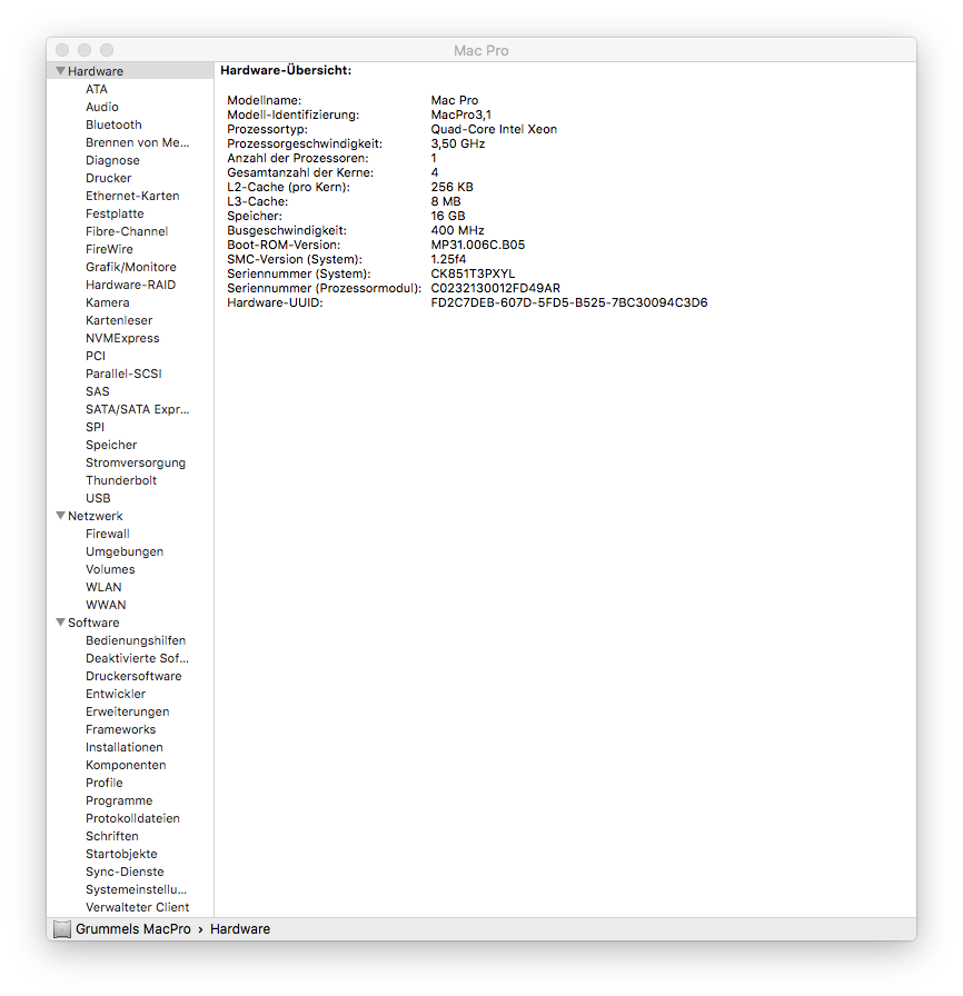

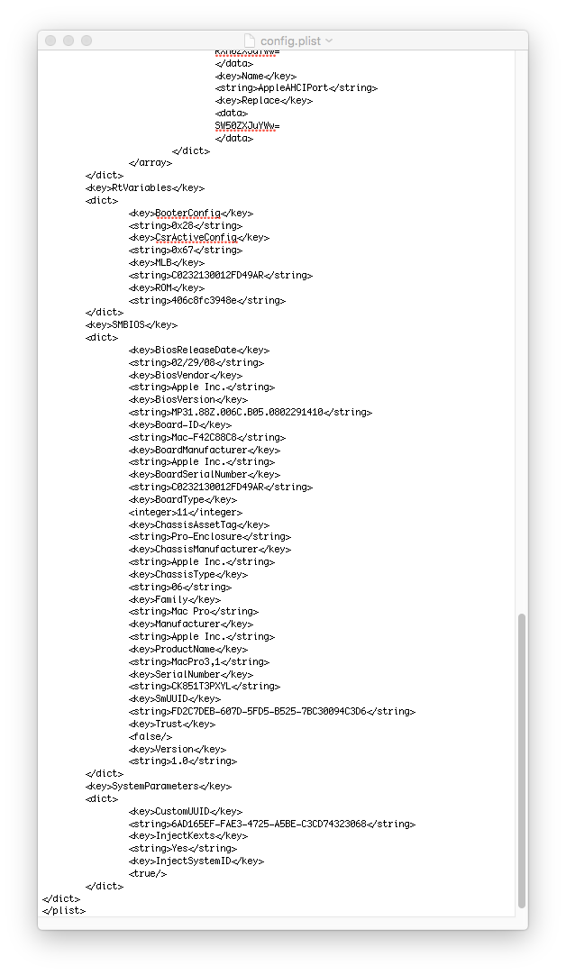

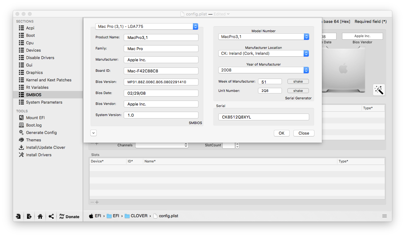

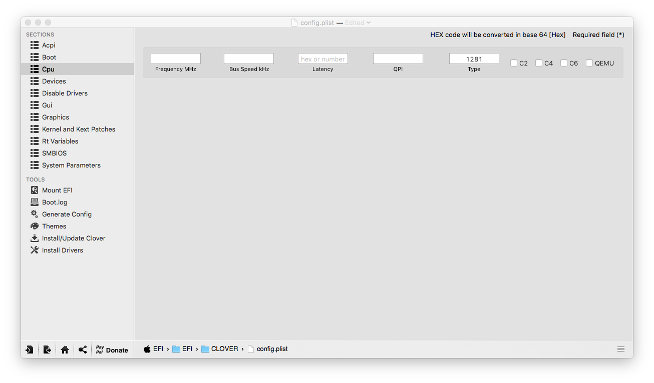

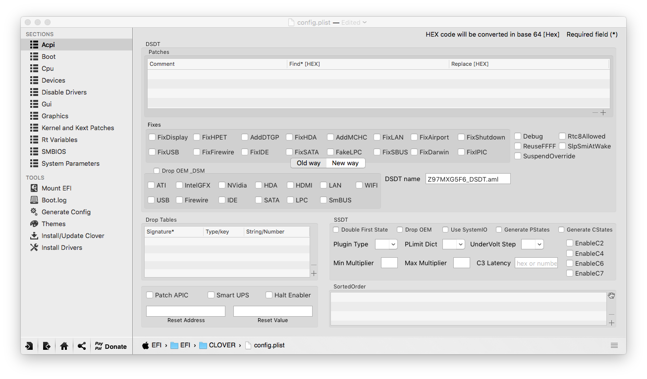

    Deshalb hier die Werte, die über die verschiedenen Programme eingestellt, nachher über „iMessageDebug II“ ausgegeben werden. Für uns wichtig sind die oberen 7 Werte:
    Der Rechner ist ein MacPro3,1 mit seiner typischen Board-ID, hat eine im Clover Configurator ausgewürfelte Serien-Nummer, zwei direkt voneinander abhängige UUIDs, einen ROM-Wert aus einer Apple-MAC-Adresse und eine BoardSerienNummer, die auch nach der Anleitung für iMessage selbst erstellt werden kann.
    Genau diese Werte habe ich nun für die verschiedenen Listen in Clover und Ozmosis benutzt.

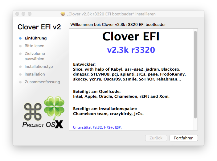

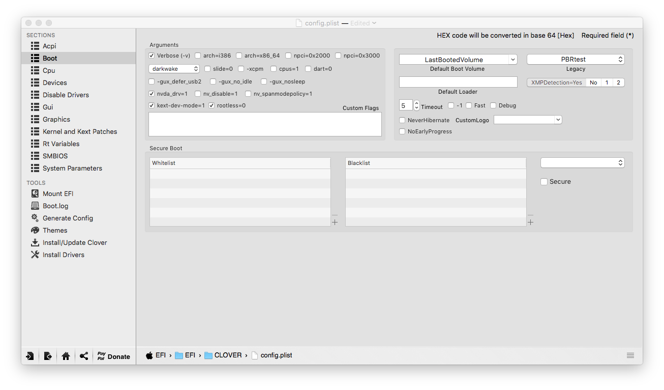

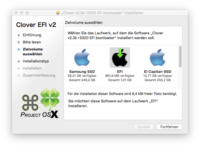

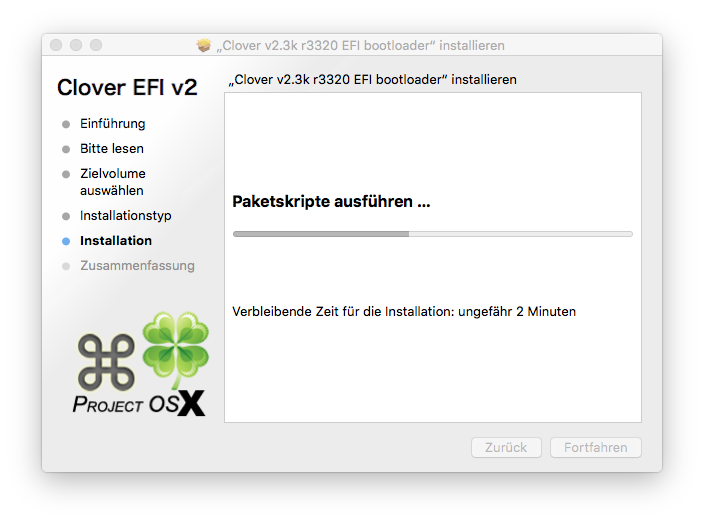

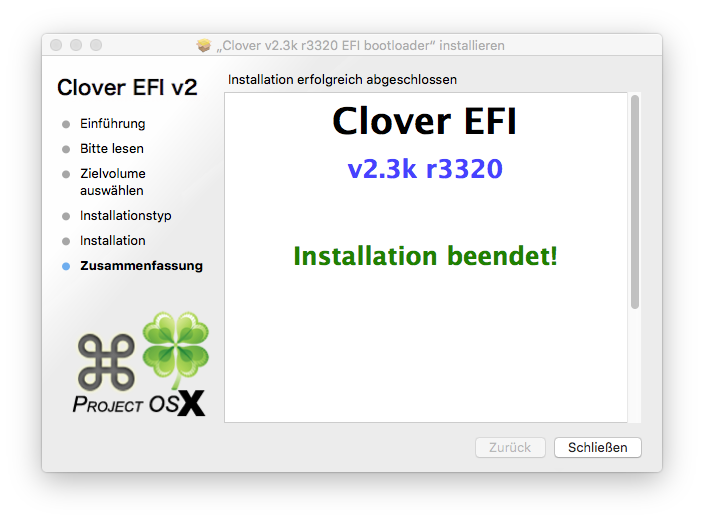

    Weiter mit Clover:

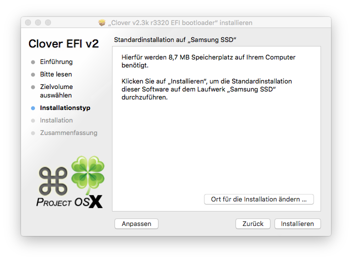

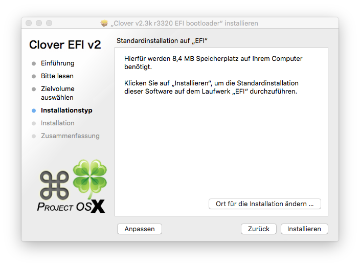

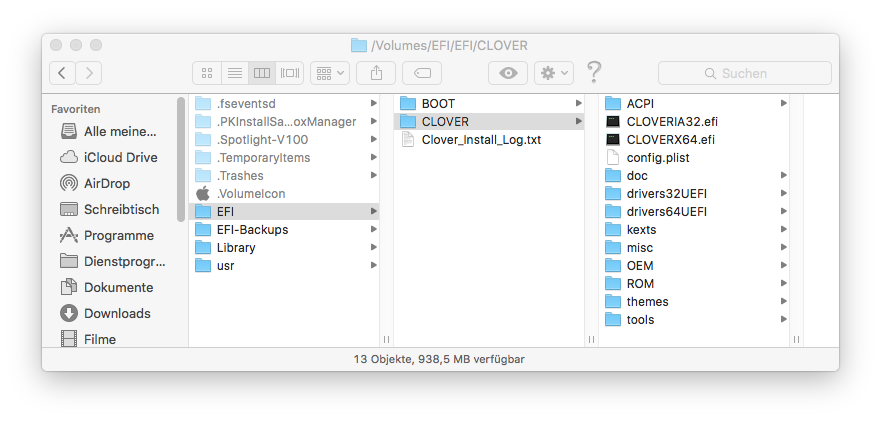

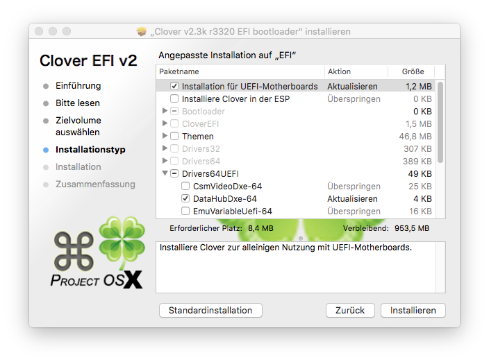

    Der verbliebene USB-Stick wird in Master Boot Record/FAT32 formatiert und in EFI umbenannt. Dann wird Clover für reinen UEFI-Start darauf installiert.

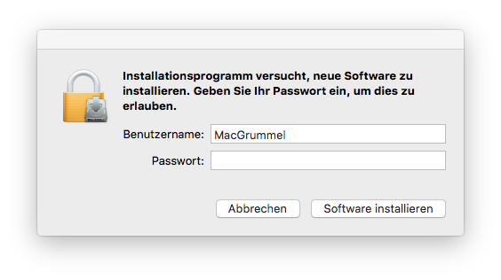

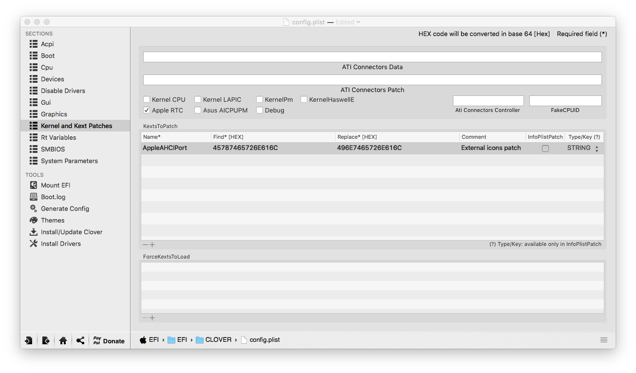

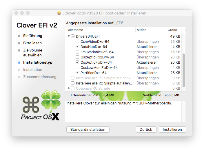

    Die passende PListe und die notwendigen passenden Kexte für AtherosE2200Ethernet-V2.0.1.zip und Voodoo & Disabler.zip habe ich angehängt.
    Das Netzwerk hab ich ins System installiert mit Kext Utility, da läuft es prima und wird durch den eigenständigen Namen auch bei Updates nicht überschrieben, es kann aber auch in den entsprechend nummerierten kexte-Ordner auf der Clover-Platte gepackt werden. Da ist es bei Ärger leichter zu finden..
    Die DSDT.aml-Datei, die ich aus dem F6-BIOS extrahiert, geglättet und um HDMI-Sound erweitert habe, kommt in den Ordner Volumes/EFI/EFI/CLOVER/ACPI/patched.
    Natürlich nicht die Clover-notwendigen Kexte FakeSMC und NullPowerManagement vergessen. Damit ist dann der Clover-Booter schon fertig! Keine Zauberei, keine große Kunst! Und CLOVER-Ordner.zip hab ich den gesammelten Ordner noch einmal angehängt, mit allem, was da rein gehört!

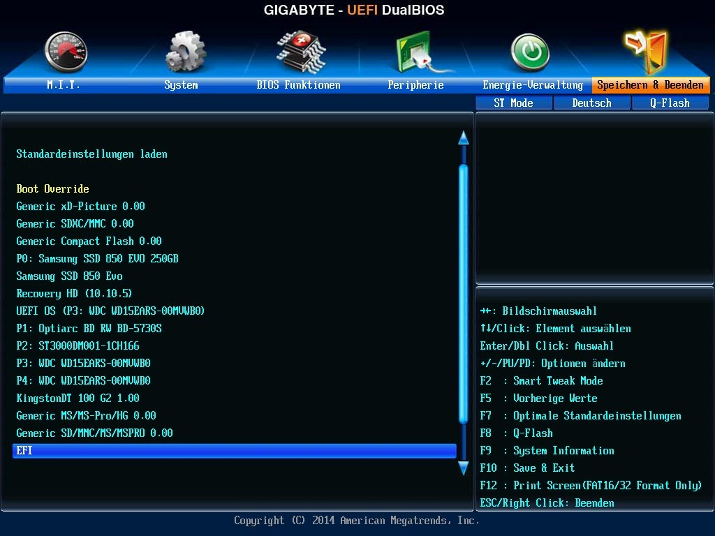

    Die Systemplatte, der Clover-EFI-Stick und der El-Capitan-Installer (bitte jeweils einen gelben USB-II-Port benutzen!) werden dann an das Board angeschlossen.
    Jetzt darf man im BIOS diese Platte namens EFI als Startplatte auswählen. Von da aus geht man dann auf den El-Capitan-Installer und installiert das Betriebssystem auf die System-SSD. Das sollte völlig problemlos in etwa 25 Minuten laufen. Wenn das Netzwerk schon mit auf den EFI-Clover-Stick gepackt wurde, sollte das System jetzt schon vollständig laufen. Wenn nicht, muss Kext Utility auf dem Rechner in die Dienstprogramme entpackt werden, auf das Symbol wirft man den Kext, Passwort, warten - und fertig!
    Es macht natürlich Sinn, jetzt die Identität des Rechners mit dem
    Clover Configurator und dem beschriebenen UUID-gen-Befehl komplett eigenständig einzustellen und ihn dann erst ans Internet anzuschließen, aber das war’s dann auch!

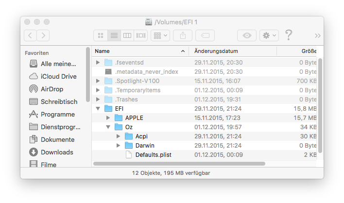

    Und zu Ozmosis:
    Das Prinzip ist wirklich nicht schwer und auch weitere Details sind hier beschrieben. Aber nun speziell zu diesem Board:
    Wenn das Ozmosis 1669 installiert und da das BIOS wie oben eingestellt ist, werden die zukünftige System-Platte und der Installer (bitte einen gelben USB-II-Port benutzen!) angeschlossen.
    Wenn die System-Platte vorher an einem anderen Mac als "GUID/Mac OS Extendet (Journaled)" formatiert wurde, gibt es schon eine versteckte EFI-Partition auf dieser. Da schreibt Ozmosis einen Ordner namens EFI mit den Unterordnern APPLE und Oz drauf, in dem wieder die Unterordner Acpi und Darwin. Wenn man da zu, also in den Oz-Ordner, schon beim ersten vollständigen Systemstart die Defaults.plist
    dazu packt, sind gleich alle wichtigen Werte richtig übertragen. Aber ohne zweiten Mac kann man das auch später noch erledigen..
    Der erste Start erfolgt auf den Installer, der seine Arbeit tun darf. Nach etwa 25 Minuten ist das erledigt. Jetzt fehlt nur noch der Netzwerk-Kext. Kext Utility auf dem Rechner in die Dienstprogramme entpacken, den Kext auf das Symbol werfen, Passwort, warten - und fertig!
    Wenn kein zweiter Mac bei der Vorbereitung helfen konnte, sollte jetzt die EFI-Partition wieder gemounted werden und eine mit den eigenen Daten versehene default.plist wie oben beschrieben in den Ordner Oz gelegt werden. Dann erfolgt ein Neustart mit NVRam reset (gleichzeitig alt, cmd, r und p beim Start drücken) - und die geänderten Daten werden beim nächsten Start geladen.
    Oder man gibt die Befehlszeilen einzeln über Terminal ein, wie hier im Ozmosis-Kapitel beschrieben, und startet den Rechner dann neu.

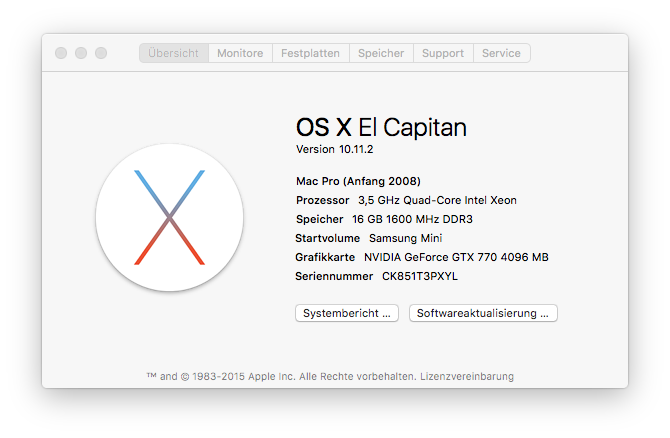

    Das Ergebnis sieht dann etwa wie folgt aus:
    Wenn der Rechner denn läuft und die Rechner-Identität wirklich individualisiert ist, empfehle ich zur Kontrolle noch einmal iMessageDebug rüber laufen zu lassen. DA sollten dann statt meiner alten sieben eigene neue Werte drin stehen!

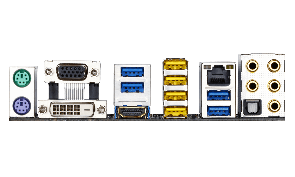

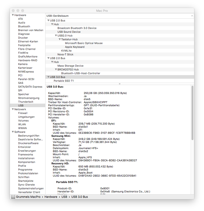

  • Eine Frage hätte ich zum fast perfekten Hackintosh.
    Werden die USB 3.0 Ports erkannt und können Sie mit voller
    Performance betrieben werden?
    Man liest nämlich immer wieder, dass man die USB 3.0 Ports
    patchen muss, dass sie unter El-Capitan erkannt werden.

  • Die reale Verbindungs-Geschwindigkeit kenne ich zwar nicht, es reicht aber voll aus, um darüber eine Systemplatte laufen zu lassen, sieh Dir mal das letzte Bild an..

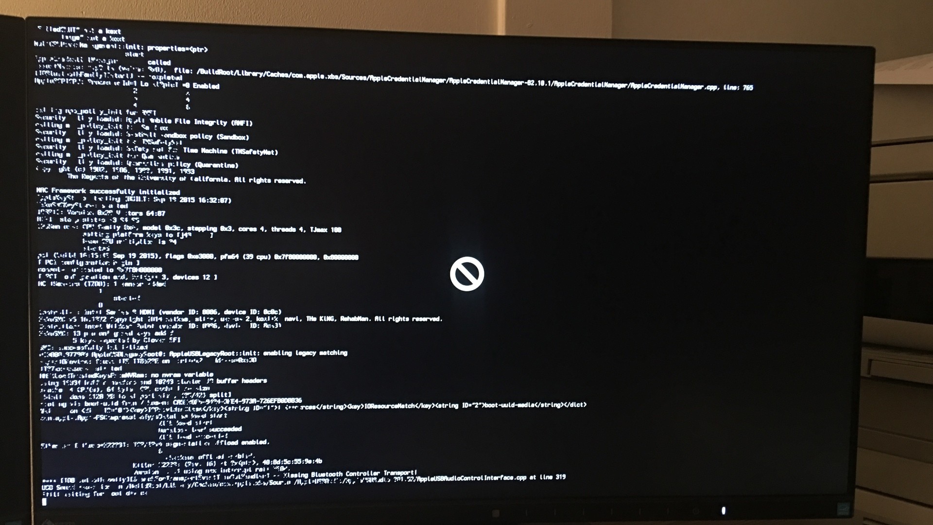

  • Hi! Ich wollt heute mal die Clover-Variante auf meinem PC versuchen! Allerdings mag er mich beim booten des Setups iwie nid reinlassen ;(
    Die Schrift verschwimmt und n durchgestrichener Kreis erscheint.. Habt Ihr vll ne Idee woran das liegen könnte? Hab mal n Foto angehängt!
    MFG Alex
  • Das ist ein USB-Problem.
    Anderen USB-Port. USB2-Stick an USB2-Port.
    evtl USB-Kexte.
    Man kann ja unten auch deutlich lesen: Still waiting for Root Device :D

  • Du kannst Deinen Clover-Stick auch genau so gegen eine EFI- Partition einer beliebigen Festplatte tauschen. Ich empfehle dafür wenn möglich genau nicht die System-Platte und deren EFI zu nehmen, das macht später das Basteln an einer der beiden Komponenten (Starter und System) deutlich einfacher.
    Eine EFI-Partition mounten (am leichtesten geht das mit dem Festplatten-Dienstprogramm Yosemite für 10.11.zip, da sieht man, was man tut..)
    Den EFI/Clover-Ordner von Deinem Stick da drauf kopieren
    Clover auf diese Platte in die ESP installieren mit den Einstellungen von Deinem Stick
    Fertig

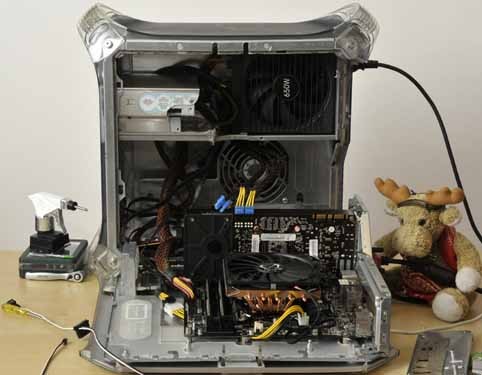

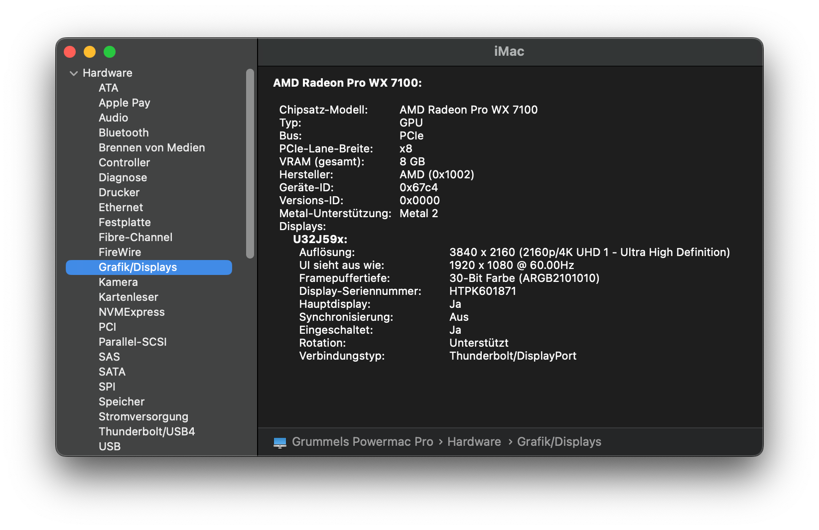

  • Ich hab meinen kleinen Rechner mal auf den aktuellen Stand gebracht:
    Jetzt läuft er mit Ventura (13.3 Beta 4), Monterey, Catalina und High Sierra. Bei der Hardware musste ich nach einem physischen Absturz vom Schreibtisch (ich hatte drüber berichtet, find es aber nicht wieder..) eine neue Grafik einbauen.
    Also hab ich eine kleine Polaris-Karte genommen ohne zu viel Strom- und Platz-Verbrauch, in diesem Fall eine AMD Radeon Pro WX 7100 8GB. Passt ganz prima in das Powermac-Gehäuse, kann ich nur weiter empfehlen: die Stromversorgung erfolgt über die Rück- nicht die Oberseite. Dadurch geht die große Klappe viel besser auf und zu als bei meinen anderen Karten.
    Meine OC-EFI ist im Forum mit dem Bruch-Thread verloren gegangen, ich habe sie aber auf OC 090 gebracht, auch für die Clover-Freunde gibt es hier eine aktuelle Version r5151.
    Aus dem alten MacPro Nr. 3,1 ist inzwischen ein iMac 18,2 geworden. Die für die Apple-Identifikation notwendigen Daten habe ich aber beibehalten: Serial- und Board-Serial-Nummer, MLB und ROM und beide UUIDs sind hier von oben weiter durchgängig verwendet.
    Leider ist ja in den aktuellen Mac-OS-Versionen eine Begrenzung der USB-Ausgänge auf 14 pro Controller notwendig. Im System-Report und Hackintool werden mir drei verschiedene Controller angezeigt, aber sowohl alle Ausgänge an der Rückseite, als auch mein USB-Cardreader und USB-Anschluss an der Vorderseite und der Bt-Port der Bt/WLan-Karte laufen über den selben. Sind 15, also musste ein USB-2-Anschluss der Rückseite aus.
    Wichtig: die interne Grafik gehört im BIOS ausgeschaltet (hatte ich nie an), sonst geht Ventura nicht. Die eigentliche CPU kann mit den aktuellen Anforderungen umgehen, die iGPU kann es nicht. Kann man Patshen, macht aber bei der Intel-Luxusgrafik keinen Sinn. Denn dann läuft Ventura nur halb.
    Und: um zu verhindern, dass sich das alte Ozmosis hier irgendwo dazwischen mogelt, gehört es leider runter vom Rechner. Also: Zwei Mal mit dem F6-BIOS über-Flashen, ist ja ein Dual BIOS in zwei Speicher-Bausteinen..
    Ich fahre weiter Doppelgleisig: auf einer Platte ist die OC-EFI, auf einer anderen die mit Clover. Kann man ja im Zweifel im BIOS einstellen, womit man startet.
    Wenn ihr Schwierigkeiten mit der Wiedergabe von DRM-Inhalten haben solltet (bei mir läuft alles!): es gibt auch zwei SmBIOS ohne iGPU im Original: iMacPro und MacPro7,1. Bei mir läuft es unter Ventura aber auch mit diesem iMac18,2, die anderen kommen mir für meinen kleinen Rechner zu martialisch daher.
