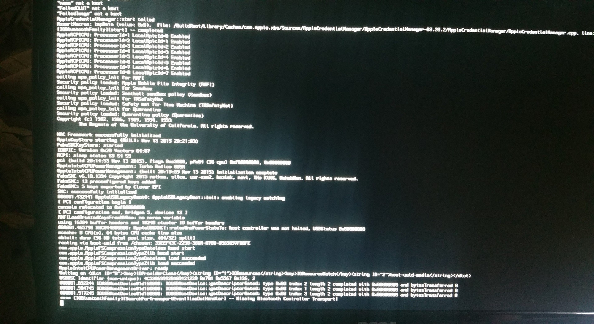

    Wenn ich starte lädt er zwar das Setup aber ich bekomme einen Blackscreen kann also nix sehen.
    Ich habe bereits GraphicsEnabler=No und nv_disable=1 benutzt ohne jeden erfolg.
    Als Grafikkarte ist eine IntelHD 4000 drauf sowie eine GT 650M von NVIDIA.
    Hat irgendjemand eine Idee wie ich ein Clean Install vornehmen kann ?

  • Die HD4000 ist an der Stelle nicht das Problem sondern es bricht die USB Unterstützung weg (erstes Bild zeigt dies deutlich). Du kannst Dich an der Stelle grob an dem Tutorial zum T61 orientieren ( El Capitan auf dem T61? Ja aber sicher doch! ) der Part mit dem DSDT Patch und dem Portinjector trifft auch hier zu.
