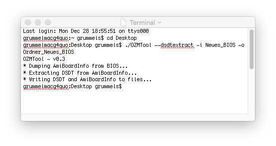

    Dann öffne ich das Programm Terminal:
    Mit dem Befehl
    1. cd Desktop
    gehe ich auf den Schreibtisch
    Der Befehl:
    1. ./OZMTool --dsdtextract -i Neues_BIOS -o Ordner_Neues_BIOS
    entpackt das BIOS in AmiBoardInfo.bin und die rohe DSDT.aml

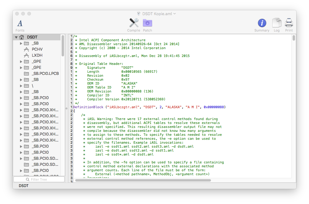

    diese DSDT dupliziere ich jetzt mit Rechtsklick (doppelt hält besser..)
    das Duplikat öffne ich mit MaciASL, hier Version 1,4
    Das Programm wird vorher in Programme oder Dienstprogramme installiert.
    Voreinstellungen dort:
    Toleda hat auch passende Patch-Reihen für die 8er und 7er Intel-Serien
    Dann gehe ich auf Patch und in Toleda 9 (oder entsprechend 7 oder 8..) erstmal auf Clean Compile
    dort auf Apply (sonst tut das Programm garnichts)
    Damit ist die DSDT schonmal grundgeglättet, jetzt sollte ich den HDEF-fix durchführen (Apply!).
    Das reicht in den meisten Fällen schon aus, aber es gibt natürlich noch mehr voreingestellte Patches für verschiedene CPUs und ihre integrierte Grafik zB…
    Zum Schluss speichern und dem Ergebnis einen sinnvollen Namen geben. In vielen Programmen wird die DSDT nur mit genau diesem Namen erkannt, aber zum Archivieren ist das natürlich etwas knapp.

  • Hab die Anleitung versucht, leider bekam ich sowas zurück:
    OZMTool - v0.3
    ERROR: Opening BIOS failed!
    ! Program exited with errors !

  • Poste mal wie genau Du versucht hast die DSDT aus dem Bios zu extrahieren also den kompletten Befehl, den du verwendet hast...
  • Hab den Befehl von oben verwendet "./OZMTool --dsdtextract -i Neues_BIOS -o Ordner_Neues_BIOS" alles auch passen so benannt.
    http://#92535047MacBook Air 13" Mid 2014
    Hac Pro: E33-V2 (ALC887), i7 4770, 16GB Ram, 500GB SSD.
    HacBook: i5 430M, HD 5470, ALC272, BCM43225 & BCM57780.
  • Hast du dabei auch den kompletten Namen inkl. Verzeichnis für "Neues_BIOS" eingetragen?
    Bei mir sieht das ungefähr so aus:
    1. ./OZMTool --dsdtextract --out /Volumes/Stuff/Ozmosis/Test/Z87X-UD3H/ --input /Volumes/Stuff/Ozmosis/Test/Z87X-UD3H/Z87XUD3H.10b
  • MaciASL lädt die Links für die Patchs nicht. Weiß jemand warum?
    Hab es hinzugefügt, leider ohne Erfolg:
    ./OZMTool --dsdtextract --out /Neues_BIOS/E7846IMS.B50 --input Ordner_Neues_BIOS
    OZMTool - v0.3
    ERROR: Creating output dir failed!
    Status code: 37
    Das OZMTool liegt auf dem Schreibtisch und die BIOS Datei liegt im Neues_BIOS drin.
  • In und out vertauscht. Bei in kommt der Pfad zu deinem BIOS hin, bei out der Pfad zum Ordner, wo die DSDT landen soll.
    ./OZMTool --dsdtextract --input /Neues_BIOS/E7846IMS.B50 --out Ordner_Neues_BIOS
    OZMTool - v0.3
    Status code: 236
  • Sofern Du im Terminal in dem übergeordneten Ordner von "Neues_Bios" bist ist da ein slash zuviel. Versuch es mal so:
    1. ./OZMTool --dsdtextract --input Neues_BIOS/E7846IMS.B50 --out Ordner_Neues_BIOS
